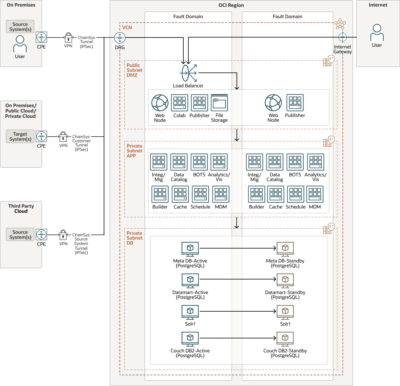

Die ChainSys-Architektur ist eine mehrmandantenfähige Architektur und kann als Hybrid-Cloud-Option in einem Kundenmandanten bereitgestellt werden. Diese Architektur zeigt die Mehrmandantenoption an.
Die ChainSys-Architektur verteilt Funktionen und Rollen auf mehrere VM-Instanzen. Für jeden Kunden erstellt ChainSys eine eindeutige, Load Balancing-URL, die auf den Webknoteninstanzen gehostet wird. Aus Benutzersicht können Kunden auf die ChainSys Smart Data Platform zugreifen, um mit der Verwaltung ihrer Daten zu beginnen. Im DMZ-Subnetz gibt es zusätzliche virtuelle Maschinen für die Datenumleitung (Collaborator) und API-Exposition (Herausgeber). Diese VMs interagieren mit den externen Systemen sowie mit internen Systemen im Anwendungs-(APP-)Subnetz. Nachdem Collaborator oder Publisher ermittelt hat, wo die Daten umgeleitet werden, führen virtuelle Maschinen im Anwendungssubnetz Datenintegration, Migration, Extrakttransformationsladung (ETL), Reporting, Visualisierung und Bindestrich-Boarding, Caching und Planung aus.
In dieser Architektur werden PostgreSQL-Datenbanken zum Verschieben von Daten verwendet. Bei einem mehrmandantenfähigen Deployment wird jede Datenbank in separate Schemas für jeden Kunden partitioniert. Die Datenbanken werden in einer Aktiv-Standby-Konfiguration konfiguriert. Wenn Systemintegrationen erforderlich sind, werden VPNs mit IPSec-Tunneln während der Konfiguration erstellt, um sichere Verbindungen von Quellsystemen zu Zielsystemen bereitzustellen. Die Quell- und Zielsysteme können On-Premise-Systeme, private Clouds und Public Clouds umfassen.
Mit Oracle Cloud Infrastructure Monitoring, Logging, Alarme und Ereignisse können Chainsys die Performance, den Zustand und den Status der Umgebung überwachen, um sicherzustellen, dass die Systeme ordnungsgemäß funktionieren und dass sie Probleme proaktiv beheben können.

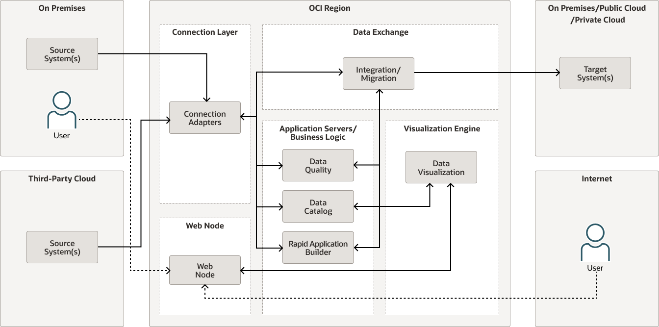

Das folgende Diagramm veranschaulicht den Datenfluss durch diese Referenzarchitektur.

Das folgende Diagramm veranschaulicht diese Referenzarchitektur.
Kettenys-oci-arch-oracle.zip

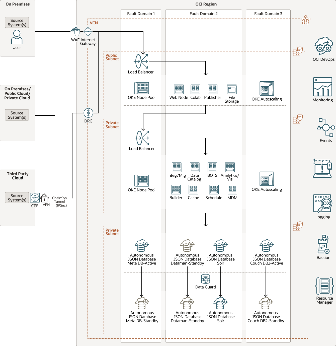

Obwohl ChainSys seinen Architekturprinzipien weiterhin entspricht, wird die OCI-Implementierung weiter verbessert. In einer zukünftigen Statusarchitektur plant ChainSys, Oracle Cloud Infrastructure Web Application Firewall (WAF) zu nutzen. Dadurch können ChainSys-Kunden mit größerer Sicherheit auf die Smart Data-Plattform zugreifen, ohne unabhängige IPSec-Tunnel verwalten zu müssen. WAF bietet Sicherheit auf Netzwerk- und Anwendungsebene, um Webanwendungen vor Cyberangriffen und anderen Bedrohungen zu schützen.
Obwohl sie nicht in der aktuellen Statusarchitektur angezeigt werden, haben Kunden die Möglichkeit, Oracle Autonomous Database zum Speichern von Metadaten-, Data Mart- und Couch-Datenbanken zu verwenden. ChainSys plant außerdem, Oracle Cloud Infrastructure Data Science, Oracle Analytics Cloud und Oracle Cloud Infrastructure AI der Plattform hinzuzufügen.
Um eine Sicherheitsebene bereitzustellen, möchte ChainSys OCI Security Zones bereitstellen. Mit OCI Security Zones kann ChainSys eine Sicherheitslage beibehalten und Fehlkonfigurationen verhindern.
Das folgende Diagramm veranschaulicht die zukünftige Architektur der Statusreferenz.
Kettenys-oci-future-oracle.zip
