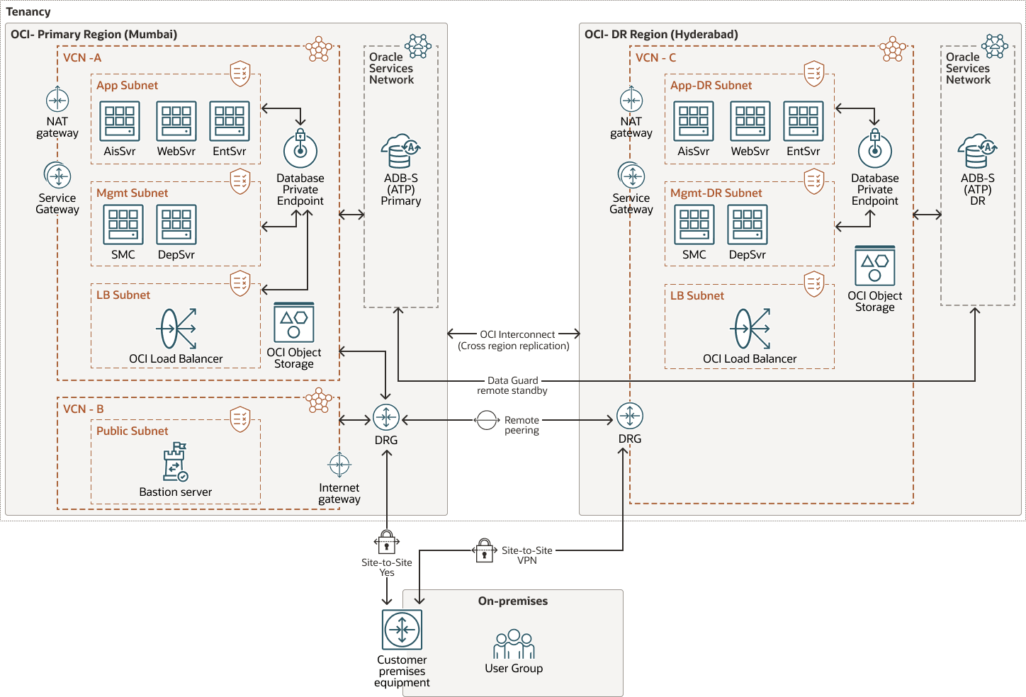

In dieser Abbildung wird die Deployment-Architektur der JD Edwards-Anwendung dargestellt, die sowohl primäre als auch sekundäre Regionen umfasst.
Primärbereich
In der primären Region wird die JDE-Umgebung in einem virtuellen Cloud-Netzwerk (Virtual Cloud Network, VCN) bereitgestellt, das in drei dedizierte Subnetze unterteilt ist, die nach Anwendungsressourcenfunktionalität getrennt sind, wie unten beschrieben.
- Load Balancer-Tier
Die Load-Balancer-Ebene hostet den OCI-Load-Balancer, der Endbenutzern Zugriff auf JDE-Webservices bietet.
- Application Tier
Die Application Tier enthält die Kernanwendungskomponenten, einschließlich Enterprise Server, Webserver und Application Interface Services-(AIS-)Server
- Managementebene
Die Management-Tier umfasst Tools und Services für die JDE-Verwaltung und -Administration, wie den Deployment-Server und den Server der Server Manager Console
- Datenbankebene
In der Datenbankebene wird die JDE-Datenbank auf Autonomous Transaction Processing – Shared (ATP-S) bereitgestellt. Anwendungsserver melden sich mit Endpunkten bei der Datenbank an. Oracle Autonomous Data Guard ist aktiviert, erstellt eine Standbydatenbank in der sekundären Region und stellt die Echtzeitdatenreplikation für High Availability und Disaster Recovery sicher.
- Speicherung und Datenschutz
Die von Compute-Instanzen verwendeten Block-Volume-Gruppen werden durch regionsübergreifende Volume-Gruppenreplikation geschützt, wobei die sekundäre Region als Replikationsziel konfiguriert ist.
Sekundäre Region
Die sekundäre Region dient als Disaster-Recovery-Site und spiegelt kritische Komponenten aus der primären region.It wider. Sie enthält:
- Eine replizierte VCN-Struktur, die mit dem Netzwerklayout der primären Region übereinstimmt.
- Ein Replikat-Load Balancer, um die Kontinuität des Zugriffs während des Failovers sicherzustellen.
- Eine Standby-ATP-S-Datenbank, die mit Autonomous Data Guard mit der Primärdatenbank synchronisiert wird.
- Replikate von Volume-Gruppen, die bei einem Ausfall der primären Region die Datenverfügbarkeit sicherstellen.
