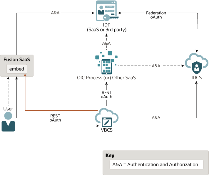

Die Architektur für diese Lösung beschreibt Interaktionen zwischen teilnehmenden Anwendungen, Oracle Visual Builder und Oracle Identity Cloud Service (IDCS)
Beschreibung von consolidate_paas_ui_high_level.png folgt
Dieser Code erfordert, dass alle teilnehmenden Unternehmensanwendungen mit SAML 2 Federation konfiguriert sind, sodass die Navigation zwischen ihnen und dem vereinheitlichten Aufgabenliste nahtlos ist. Außerdem muss oAuth Trust zwischen Anwendungen und IDCS hergestellt werden, damit die API jeder Anwendung den aktuellen Oracle Identity Cloud Service-Benutzer erkennen kann. Jede teilnehmende Unternehmensanwendung muss eine Liste der Aufgaben über die REST-API bereitstellen und oAuth unterstützen können. Schließlich muss jede Unternehmensanwendung eine direkte GET-Anforderung auf ihre Aufgabendetailseite zulassen, wenn auf eine Aufgabe verwiesen wird.
Die Hauptseite bestimmt bei der Initiierung die Liste der konfigurierten Enterprise-Anwendungen und ruft den REST-Endpunkt für jede Anwendung ab, um eine Liste der Aufgaben abzurufen. Diese REST-API-Anforderungen werden mit einem oAuth-Token erstellt, das von IDCS eingefügt wird. Dieses oAuth-Token bestätigt die Identität des aktuell angemeldeten Benutzers. Nach Erhalt der Ergebnisse übersetzt die Webseite dann die Felder in eine Liste der Felder, die auf der Hauptseite angezeigt werden. Die Aufgabenliste wird auch aktualisiert, wenn Ergebnisse aus dem REST-Endpunkt jeder konfigurierten Unternehmensanwendung übersetzt werden. Die Liste der Aufgaben stoppt die Aktualisierung, wenn auf alle Endpunkte zugegriffen wurde, oder wenn ein Fehler mit einem Endpunkt auftritt. Im Falle eines Fehlers wird oben auf der Seite eine Fehlermeldung angezeigt, und die nachfolgende Verarbeitung der REST-Endpunkte der Aufgabenliste wird gestoppt.
Jede Aufgabe in der Liste hat einen Link zur URL der Aufgabenseite, die der entsprechenden Enterprise-Anwendung nativ ist, mit einer Referenz auf eine Aufgabe in Abfrageparametern. Wenn der Benutzer auf eine Aufgabe im einheitlichen Aufgabenliste klickt, wird die entsprechende Aufgabenseite auf der neuen Registerkarte aufgerufen. Die Zielseite lädt mit Federated SSO, ruft die Aufgabenreferenz aus der Anforderung ab und zeigt die Aufgabendetails an. Benutzer können jede Aktion ausführen, die von der nativen Aufgabenseite der Unternehmensanwendung unterstützt wird.
