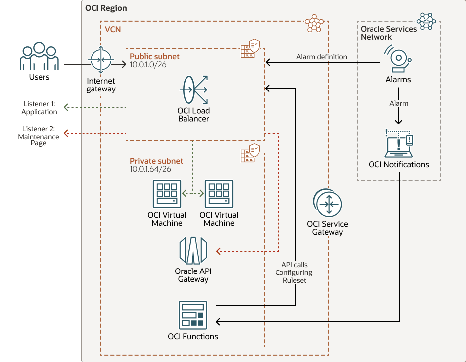

Diese Architektur zeigt ein einfaches Beispiel für das Deployment von OCI-Komponenten zur Implementierung eines automatisierten Failover-Mechanismus zur Anzeige benutzerdefinierter Fehlermeldungen.

Diese Architektur funktioniert wie folgt:
Normaler Vorgang
  1. Benutzerzugriff: Endbenutzer greifen über ein Internetgateway über die öffentliche IP-Adresse des OCI Load Balancers auf die Anwendung zu.
  2. Verkehrsverteilung: Der Anwendungs-Listener (Listener 1) des Load Balancers empfängt diesen Traffic und verteilt ihn auf die verfügbaren fehlerfreien Backend-Server, bei denen es sich um OCI Compute-VM-Instanzen handelt, die in einem privaten Subnetz bereitgestellt werden.
Fehlerstatus: Seite "Verwaltung" aktivieren
  1. Trigger: Wenn alle Backend-Server fehlerhaft werden, wird ein OCI Monitoring-Alarm ausgelöst.
  2. Aktion: Dieser Alarm löst eine Benachrichtigung aus, mit der eine automatisierte Funktion aktiviert wird (die mit dem serverlosen OCI Functions bereitgestellt wird).
  3. Logik: Die Funktion parst die Daten aus der Alarmbenachrichtigung. Wenn die Benachrichtigung das Schlüsselwort OK_TO_FIRING enthält (ein neuer Fehler wird angegeben), ruft die Funktion den Load Balancer mit einer API auf.
  4. Ergebnis: Der API-Aufruf der Funktion ruft einen Vorgang auf, der ein Regelset "Maintenance-Page" an den Anwendungs-Listener (Listener 1) des Load Balancers anhängt. Diese neue Regel zwingt den gesamten eingehenden Traffic zu einem separaten Listener (Listener 2), der eine benutzerfreundliche Wartungsseite bedient.
Recovery-Status: Normaler Service wird wiederhergestellt
  1. Trigger: Wenn die Backend-Server wiederhergestellt werden und wieder fehlerfrei sind, sendet der OCI Monitoring-Service eine neue Benachrichtigung.
  2. Aktion: Die gleiche automatisierte Funktion in OCI Functions wird durch diese Recovery-Benachrichtigung ausgelöst.
  3. Logik: Die Funktion parst die neue Benachrichtigung. Wenn das Schlüsselwort FIRING_TO_OK gefunden wird, führt die Funktion einen anderen API-Aufruf an den Load Balancer aus.
  4. Ergebnis: Dieser API-Aufruf entfernt das Regelset "Maintenance-Page" aus dem Anwendungs-Listener. Der normale Verkehrswert wird sofort wiederhergestellt, sodass Benutzer auf die Anwendung zugreifen können.
