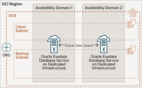

Alternativ können sich Ihre Oracle Exadata Database Service on Dedicated Infrastructure-Datenbanken in derselben Region befinden.
Das folgende Diagramm veranschaulicht diese Architektur.
exadata-dedicated-region-dataguard.zip
