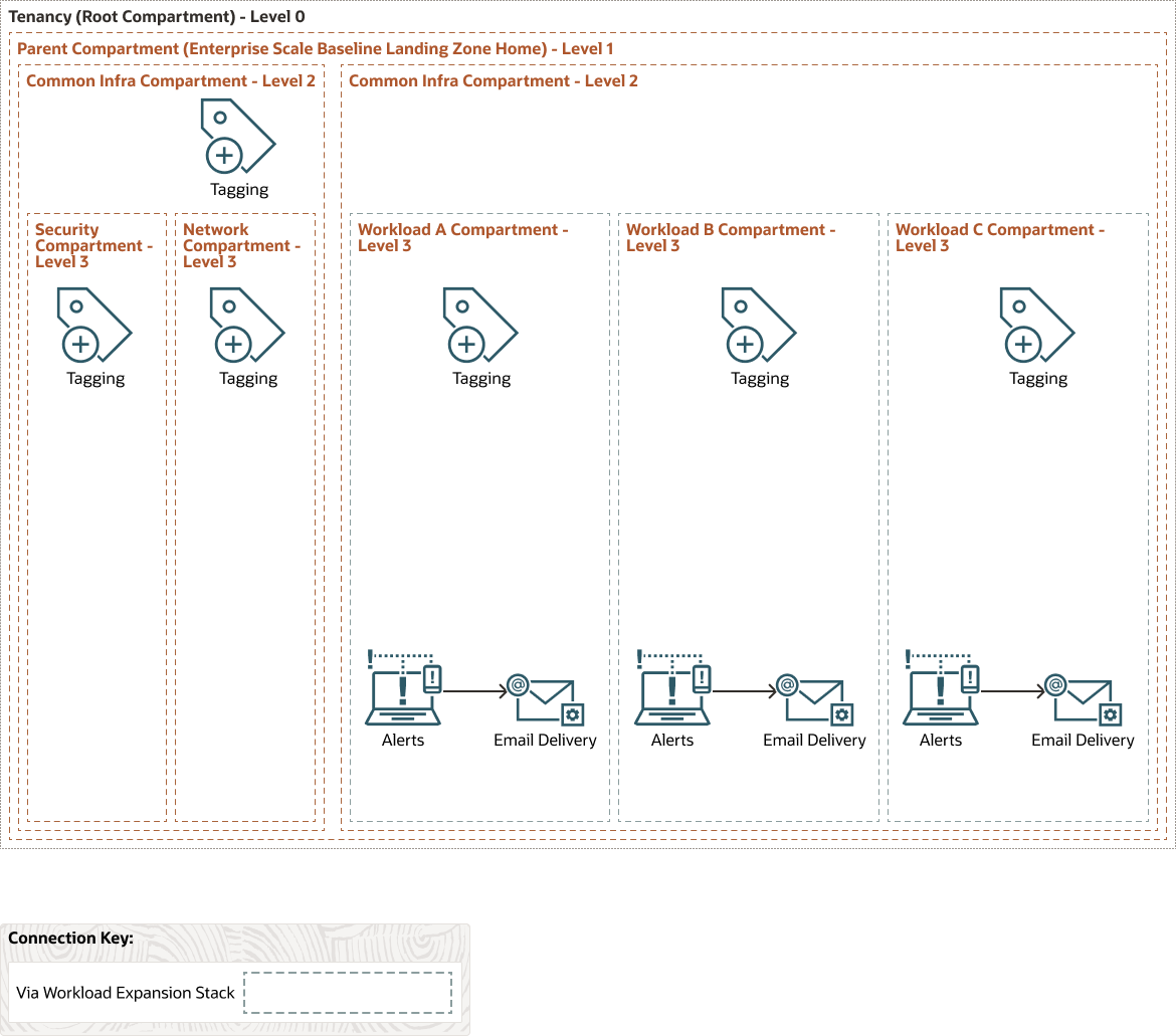

Compartments für die Workload-Erweiterungsarchitektur
Die Workload-Erweiterung erstellt jedes Mal, wenn Sie den Stack ausführen, separate Workload-Compartments. So können Sie Ihre Workloads basierend auf Abteilung, Team usw. segmentieren. Jedes Compartment wird im Anwendungs-Compartment erstellt, das bereits von der Baseline bereitgestellt wurde.

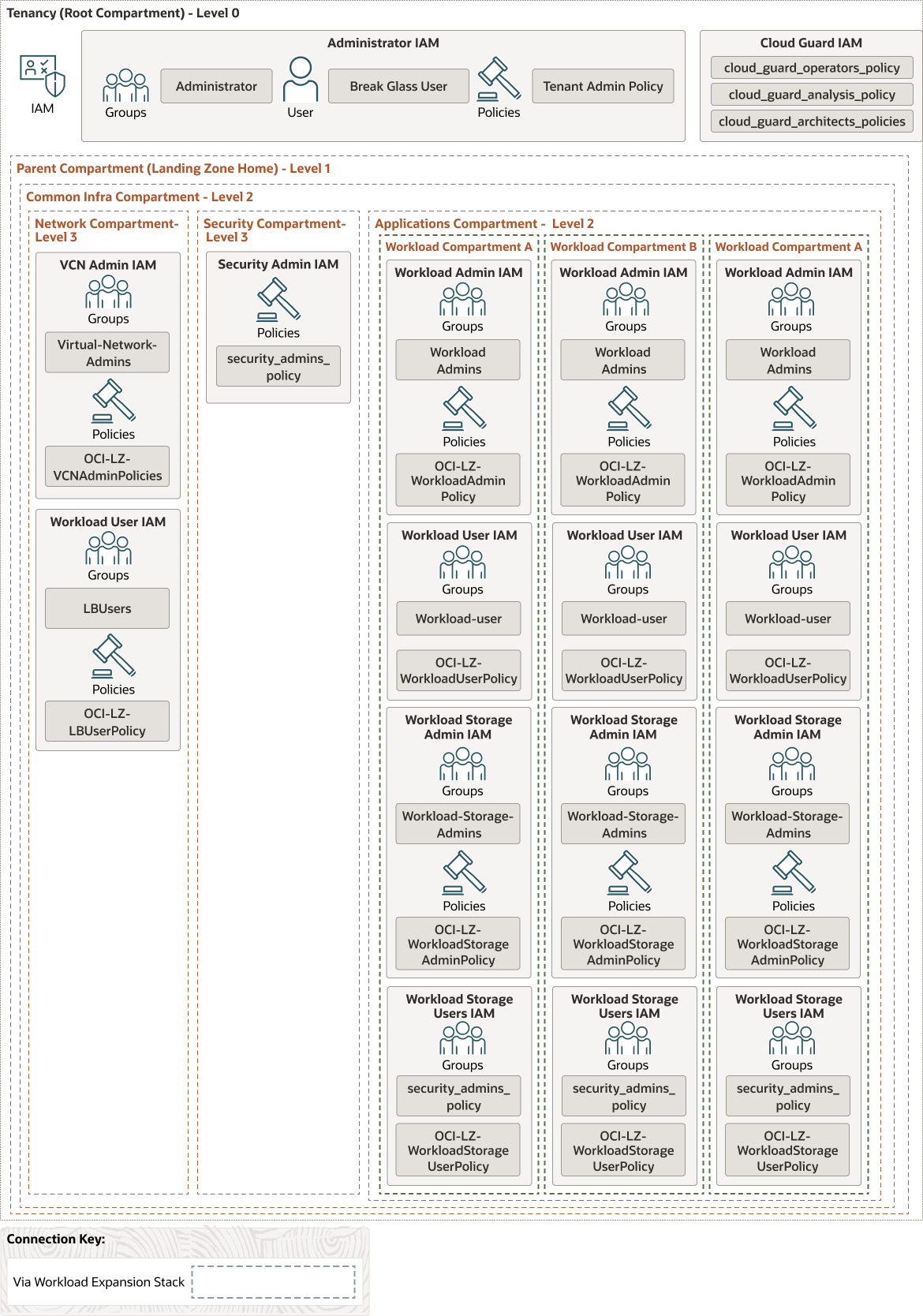

Identity
Die Workload-Erweiterung stellt sowohl eine Workload-Admin mit Berechtigungen zur Verwaltung der Ressourcen im Compartment als auch einen Workload-Storage-User zur Verwendung von Instanzen bereit, die im Compartment erstellt wurden.
