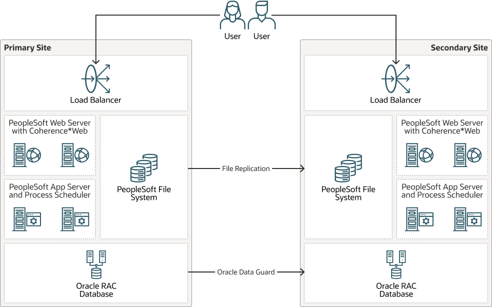

Diese Architektur zeigt eine Oracle Maximum Availability Architecture-(Oracle MAA-)Lösung für PeopleSoft. Die High Availability-Architektur PeopleSoft wird zusätzlich zu den Maximum Availability-Architekturen von Oracle Database und Oracle Fusion Middleware aufgebaut, einschließlich einer sekundären Site, um bei einem Ausfall der primären Site die Geschäftskontinuität zu gewährleisten.
Im Folgenden wird eine Full-Stack-Architektur von Oracle MAA dargestellt, einschließlich primärer und sekundärer Sites. Die sekundäre Site ist ein Replikat der primären Site.
Beschreibung von Peoplesoft-maa-arch.png folgt
Peoplesoft-maa-arch-oracle.zip
Jede Site besteht aus folgenden Elementen:
  • Ein HTTPS-Load Balancer für webbasierte Anwendungsservices
  • Zwei Server, auf denen die PeopleSoft Pure Internet Architecture-(PIA-)Domain gehostet wird
  • Zwei Server, die sowohl die PeopleSoft Application Server- als auch die Process Scheduler-Domains hosten
  • Ein gemeinsam verwendetes Dateisystem für PeopleSoft-Anwendungssoftware und Berichts-Repository
  • Eine Oracle Real Application Clusters (Oracle RAC)-Datenbank mit zwei Datenbankservern und Shared Storage
  • Oracle Active Data Guard, das Routing von "meist gelesenen Vorgängen" zur Standbydatenbank ermöglicht und gleichzeitig die Standbydatenbank mit der Primärdatenbank auf dem neuesten Stand hält
Sowohl das Shared File-System der Application Tier als auch die Datenbank werden auf der sekundären Site repliziert - der Anwendungsebene mit rsync und der Datenbankebene mit Oracle Data Guard.
Die Daten am zweiten Standort werden mithilfe geeigneter Replikationsmechanismen mit dem primären Standort synchronisiert.
  • Für die Datenbank selbst stellt Oracle Active Data Guard sicher, dass die Standbydatenbank synchron und transaktional konsistent bleibt.
  • Bei der Dateisystemausgabe, die während des Betriebs der Anwendung generiert wird, wird rsync verwendet, um die Ausgabe häufig in eine andere Region zu replizieren. Es gibt eine kleine Lücke, die behoben werden muss, indem fehlende Dateisystemkomponenten identifiziert und die jeweils zu ergreifenden Maßnahmen festgelegt werden.
