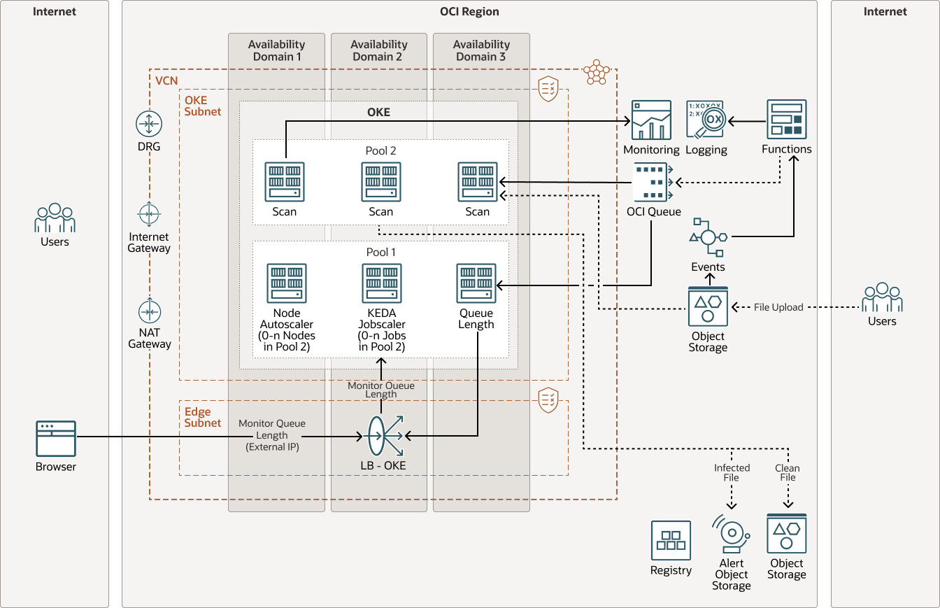

Diese Architektur erstellt einen Virenscanner zum Scannen von Dateien, die in OCI Object Storage hochgeladen wurden. Der Virenscanner wird auf der Oracle Cloud Infrastructure Kubernetes Engine bereitgestellt und verwendet das Kubernetes-basierte ereignisgesteuerte Autoscaling, um Virenscanjobs zu verwalten.
Virenscanjobs sind so konfiguriert, dass einzelne Dateien und ZIP-Dateien gescannt werden. Wenn mehrere Dateien in den erstellten Objektspeicher-Bucket hochgeladen werden, werden Virenscanjobs auf der OCI Kubernetes-Engine (OKE) mit OCI Events und OCI Queue ausgeführt (standardmäßig maximal 3 Jobs gleichzeitig, kann jedoch mit der Kubernetes-basierten ereignisgesteuerten Autoscaling-Konfiguration geändert werden). Nach dem Scannen werden Dateien je nach Scanergebnis (sauber oder infiziert) in Objektspeicher-Buckets verschoben. Wenn keine zu scannenden Dateien vorhanden sind, skaliert das Kubernetes-basierte ereignisgesteuerte Autoscaling die Knoten in Pool 2 auf Null. Beim Scannen skaliert das Kubernetes-basierte ereignisgesteuerte Autoscaling Knoten nach oben.
Der Virenscanner verwendet die kostenlose Testversion von Trellix von einem Drittanbieter namens uvscan
. Der Anwendungscode wird hauptsächlich in NodeJS geschrieben und verwendet das Oracle Cloud Infrastructure-SDK für JS.
Im folgenden Diagramm wird diese Architektur dargestellt.
