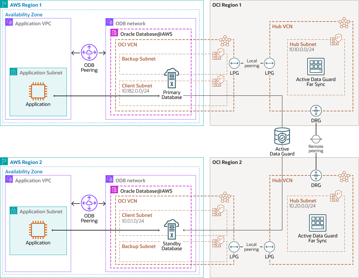

Architektur
Die folgende Architektur zeigt ein regionsübergreifendes Disaster Recovery mit Active Data Guard Far Sync mit zwei Far Sync-Instanzen, die in jeder OCI-Region ausgeführt werden:
regionsübergreifend-dr-activedg-farsync-oracle.zip
Zwei Active Data Guard Far Sync-Instanzen werden in den entsprechenden Oracle Cloud Infrastructure-(OCI-)Regionen erstellt. Die Primärdatenbank in Region 1 sendet die redo-Daten im SYNC-Modus an die lokale Far Sync-Instanz in derselben Region, wodurch die redo-Daten im ASYNC-Modus an die Standbydatenbank in der Remoteregion 2 weitergeleitet werden.
Nachdem ein Rollen-Switch und die Datenbank in Region 2 zur Primärdatenbank geworden sind, werden die redo-Daten im SYNC-Modus an die lokale Far Sync-Instanz in derselben Region gesendet. Dadurch werden die redo-Daten im ASYNC-Modus an die Standbydatenbank in der Remoteregion 1 weitergeleitet.
Das Oracle Exadata Database Service im Oracle Database@AWS-Netzwerk ist mit einem von Oracle verwalteten dynamischen Routinggateway (Dynamic Routing Gateway, DRG) mit dem Exadata-Clientsubnetz verbunden. Ein DRG ist auch erforderlich, um eine Peerverbindung zwischen VCNs in verschiedenen Regionen zu erstellen. Da pro VCN in OCI nur ein DRG zulässig ist, ist ein zweites VCN mit einem eigenen DRG erforderlich, um die Primär- und Standby-VCNs in jeder Region zu verbinden.
Die Anwendung wird regionsübergreifend repliziert, um auf die Datenbank in derselben Region zuzugreifen und die geringste Latenz und höchste Performance zu erzielen.
