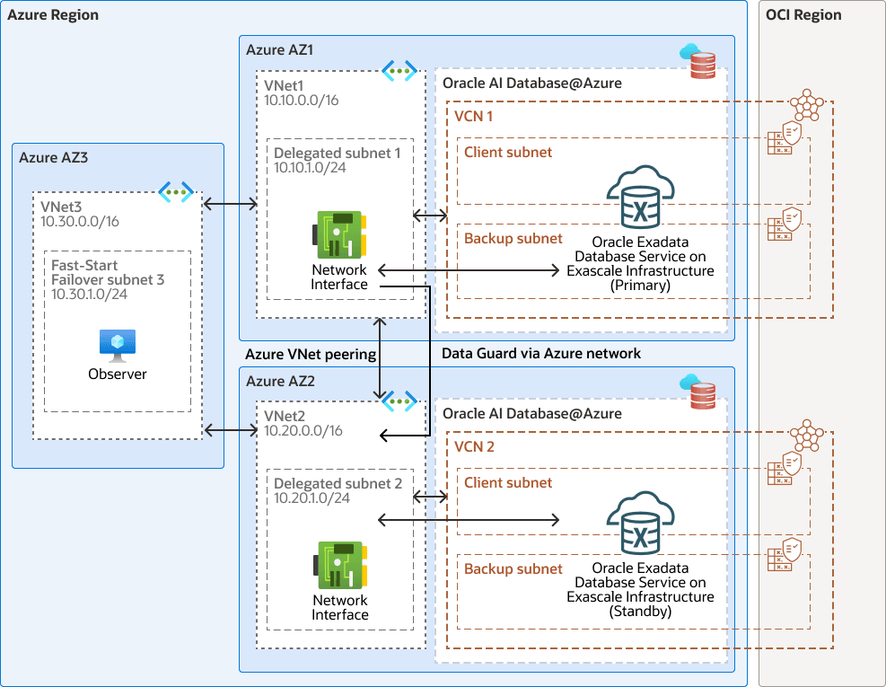

Die folgende Architektur zeigt einen zonenübergreifenden Data Guard, bei dem der Observer in einer anderen Verfügbarkeitszone ausgeführt wird:
cross-zones-dg-oracledb-azure-oracle.zip
Sie können Data Guard-Traffic über das Oracle Cloud Infrastructure-(OCI-) oder Azure-Netzwerk weiterleiten. Diese Architektur leitet den Data Guard-Netzwerktraffic über das Azure-Netzwerk weiter, um alle Daten innerhalb der Azure-Plattform zu speichern. Die VCNs auf der OCI-Site werden erstellt, nachdem die Oracle Exadata Database Service on Exascale Infrastructure-VM-Cluster auf Oracle AI Database@Azure für die Primär- und die Standbydatenbank erstellt wurden.
In dieser Architektur:
  • Das primäre Exascale-VM-Cluster wird in der primären Availability-Zone in VNet1 mit CIDR 10.10.0.0/16 und dem delegierten Subnetz-CIDR 10.10.1.0/24 bereitgestellt.
  • Das Standby-Exascale-VM-Cluster wird in der Standbyverfügbarkeitszone in VNet2 mit CIDR 10.20.0.0/16 und dem delegierten Subnetz-CIDR 10.20.1.0/24 bereitgestellt.
  • Der Observer wird in VNet3 mit CIDR 10.30.0.0/16 und Subnetz-CIDR 10.30.1.0/24 bereitgestellt.
  • VNet1 wird mit VNet2 per Peering versehen, damit Data Guard-Traffic zwischen der Primär- und der Standbydatenbank fließen kann.
  • VNet3 wird mit VNet1 und VNet2 per Peering verbunden, damit Observer eine Verbindung zu beiden Datenbanken herstellen kann.
