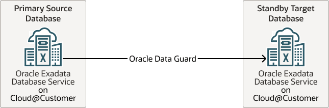

Diese Architektur zeigt eine Oracle Exadata Database Service on Cloud@Customer-Primärdatenbank, die Daten mit Oracle Data Guard an eine Standbydatenbank überträgt. Die Standbydatenbank befindet sich zur Disaster Recovery aus der Primärdatenbank entfernt.
