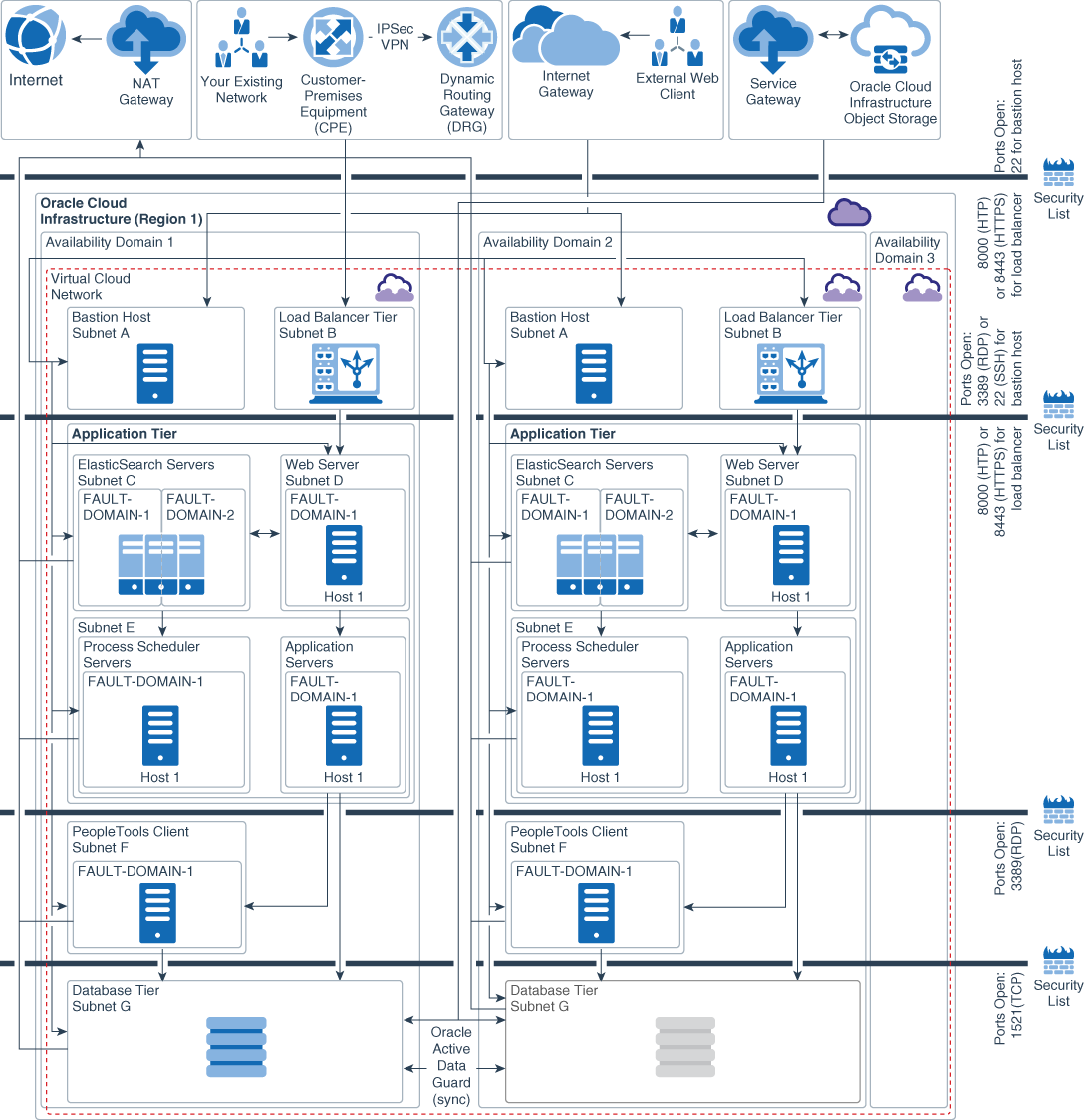

Architektur für das Deployment von PeopleSoft in mehreren Availability-Domains
Diese Architektur zeigt das Deployment von PeopleSoft-Anwendungsservern in mehreren Availability-Domains. Hier wird ein VCN mit Basis, Load Balancer, Anwendung und Datenbankhosts dargestellt, die in zwei Availability-Domains in separaten Subnetzen platziert werden.
Im Architekturdiagramm wird der Bastion-Host In einem öffentlichen Subnetz bereitgestellt, und alle anderen Instanzen werden In privaten Subnetzen bereitgestellt. Sie können die Instanzen basierend auf Ihren Geschäftsanforderungen in öffentliche oder private Subnetze setzen. Sie können über den Basishost oder DRG auf die Instanzen in privaten Subnetzen über Port 22 zugreifen, wenn Sie einen IPSec-VPN-Tunnel zwischen Ihrem Data Center und Oracle Cloud Infrastructure DRG eingerichtet haben. Alle Instanzen sind in den beiden Availability-Domains aktiv. Die einzigen passiven Komponenten in der Architektur sind die Datenbankhosts in Availability-Domain 2.
Die Bastion-Hosts in Availability-Domain 1 und Availability-Domain 2 sind aktiv und können SSH-Anforderungen an Instanzen in beiden Availability-Domains jederzeit verarbeiten. Der On-Premise-DNS- oder externe DNS-Service empfängt eine Anforderung für die PeopleSoft-Anwendung. Bei diesen Anforderungen handelt es sich um einen Round-Robin-Load, der auf einen der Load Balancer in Availability-Domain 1 oder 2 verteilt ist. Der Load Balancer leitet die Anforderung dann an einen der zugrunde liegenden PeopleSoft-Webserver in Availability-Domain 1 oder 2 weiter. Der PeopleSoft-Webserver leitet die Anforderung dann an einen der PeopleSoft-Anwendungsserver weiter und leitet abschließend Anforderungen an die aktiven Datenbankinstanzen in Availability-Domain 1 zur Verarbeitung weiter.
Wenn Availability-Domain 1 nicht verfügbar ist, müssen Sie den Eintrag von Availability-Domain 1 Load Balancer manuell aus dem DNS-Service entfernen und zu den Datenbankinstanzen in Availability-Domain 2 wechseln. Anforderungen, die vom DNS-Service empfangen werden, werden jetzt an den Load Balancer in Availability-Domain 2 weitergeleitet und schließlich an die Datenbank in Availability-Domain 2 zur Verarbeitung.
Beschreibung von peoplesoft_multiple_availability_domain_ha_topology.png folgt
Beschreibung der Abbildung peoplesoft_multiple_availability_domain_ha_topology.png
  • Bastion-Host: Ein Bastion-Host ist eine optionale Komponente, die Sie in jeder Availability-Domain bereitstellen können, damit sie als Jump-Host für den Zugriff auf Anwendungs- und Datenbankinstanzen fungiert. Bastion-Hosts in Availability-Domain 1 und Availability-Domain 2 befinden sich im aktiven Status.
  • Load Balancer-Instanzen: Oracle Cloud Infrastructure Load Balancing-Instanzen verteilen Datenverkehr über die Anwendungsserver in beiden Availability-Domains. Load Balancer-Instanzen in Availability-Domain 1 und 2 sind aktiv. Anforderungen, die an der PeopleSoft-URL empfangen werden, sind eine Round-Robin-Belastung, die einem Load Balancer in Availability-Domain 1 oder 2 von einer On-Premise- oder externen DNS-Service ausgeglichen ist.
  • Application Tier: Sowohl Availability-Domain 1 als auch Availability-Domain 2 enthalten redundante Instanzen von PeopleSoft-Anwendungsserver, PeopleSoft-Webserver, ElasticSearch-Server und PeopleSoft Process Scheduler. Alle Instanzen in der Application Tier in den beiden Availability-Domains befinden sich im aktiven Status.
  • PeopleTools-Client: Verwenden Sie den PeopleTools-Client, um Administrationsaktivitäten wie Entwicklung, Migration und Upgrade durchzuführen.
  • Database Tier: hochverfügbare Datenbankinstanzen in beiden Availability-Domains einrichten. Availability-Domain 1 hostet die Primärdatenbankinstanzen. Availability-Domain 2 hostet die Standby-Datenbankinstanzen. In jeder Availability-Domain sind mindestens zwei Datenbankinstanzen eingerichtet, um High Availability zu gewährleisten. Wenn eine Datenbankinstanz in Availability-Domain 1 nicht verfügbar ist, verarbeitet die zweite Datenbankinstanz in Availability-Domain 1 mit der Verarbeitung von Anforderungen.
    Verwenden Sie Oracle Active Data Guard im synchronen Modus, um die Datenbank über Availability-Domains in einer Region hinweg zu replizieren.
