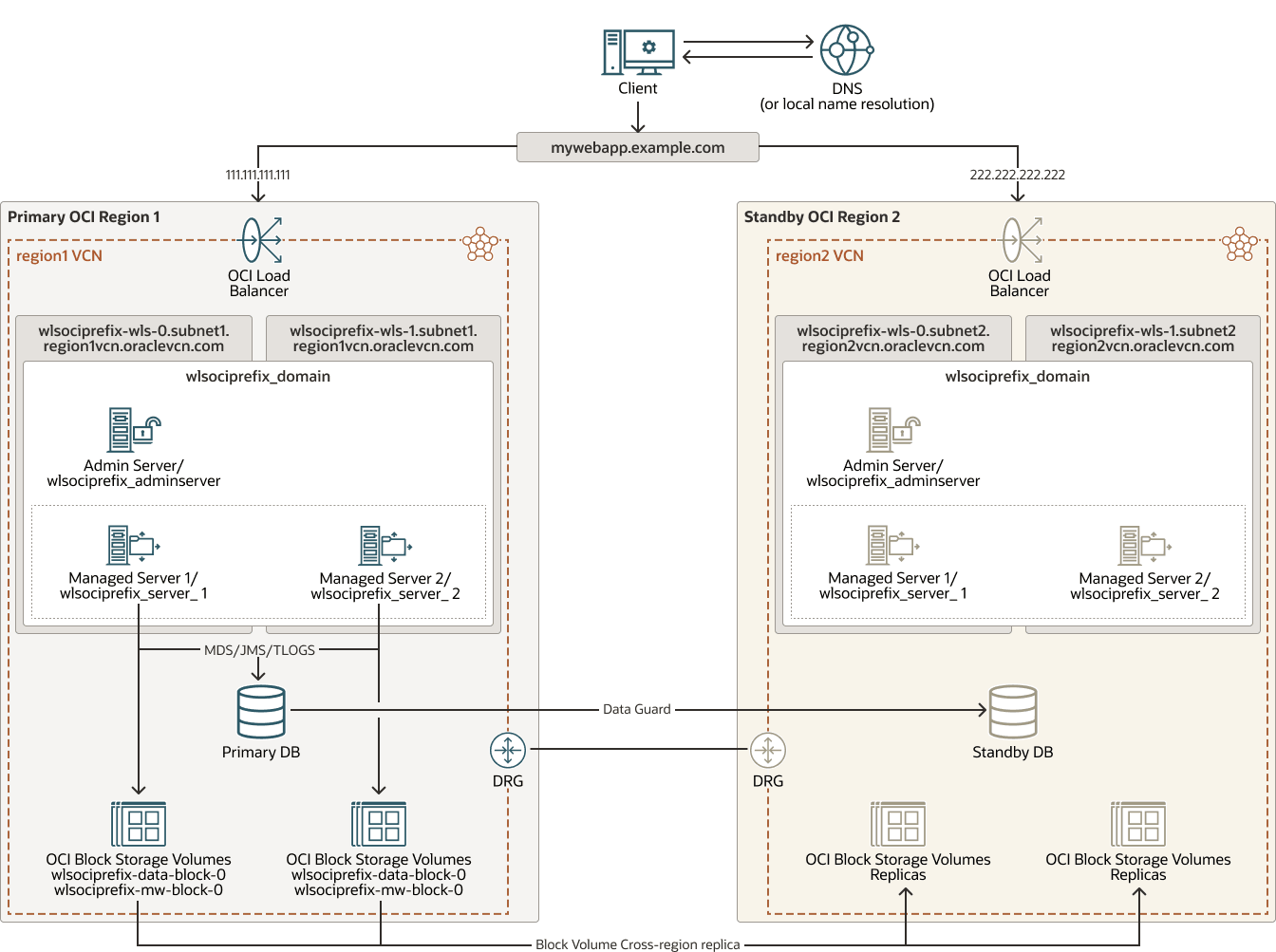

Das folgende Image ist ein Beispiel für ein Oracle WebLogic Server-System mit regionsübergreifendem OCI Block Volumes-Replikat.
wls-bv-replikationsübergreifend-oracle.zip

Replikation für OCI Block Volumes validieren
Bei einem Switchover- oder Failover-Vorgang müssen die replizierten Informationen in der Standby Site verfügbar und verwendbar sein, bevor die Prozesse gestartet werden. Dies ist auch erforderlich, wenn Sie das sekundäre System validieren (durch Öffnen der Standbydatenbank im Snapshot-Modus).
Die Abbildung zeigt, wie die Aktivierung anhängbare OCI-Block-Volumes aus den Replikaten erstellt.
