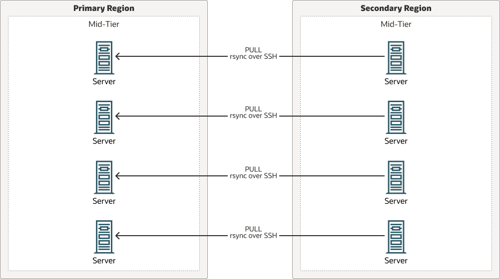

Diese Implementierung verwendet die rsync-Technologie und folgt dem Peer-to-Peer-Modell. In diesem Modell erfolgt die Kopie direkt zwischen den Middle Tier-Peer-Hosts. Jeder Knoten verfügt über SSH-Konnektivität zu seinem Peer und verwendet rsync-Befehle über SSH, um die primären Mid-Tier-Dateiartefakte zu replizieren.

Die Peer-to-Peer-Skripte rsync können ein Pull- oder ein Push-Modell verwenden. Im Modell "pull" kopiert das Skript die Dateien vom Remote-Knoten auf den lokalen Knoten. Im "Push"-Modell kopiert das Skript die Dateien vom lokalen Knoten auf den Remote-Knoten. Wenn die rsync-Skripte auf den Knoten mit der Standbyrolle ausgeführt werden, führen sie einen "Pull"-Vorgang aus, um den Inhalt aus der Primärdatenbank abzurufen. Wenn die rsync-Skripte auf den Knoten mit der primären Rolle ausgeführt werden, führen sie einen Pushvorgang aus, um den Inhalt in die sekundären Knoten zu kopieren. Oracle empfiehlt das Pull-Modell für Peer-to-Peer. Auf diese Weise verwenden die rsync-Skripte weniger Ressourcen der Hosts des primären Systems, da alle Vorgänge der Kopie (z.B. der checksum-Vergleich der Kopie) auf den sekundären Knoten ausgeführt werden.

In diesem Beispiel stellt jeder Host auf dem sekundären Standort eine Verbindung zu seinem primären Peerknoten her und führt einen Pull des Inhalts durch. Informationen zum Einrichten der Mid-Tier-Replikation mit diesen Skripten finden Sie unter Replicating the Primary File Systems to the Secondary Site im Oracle Fusion Middleware Disaster Recovery Guide sowie insbesondere in den Schritten Rsync Replication Approach und Using a Peer-to-Peer.
