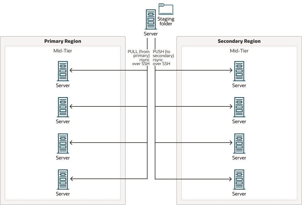

rsync mit einer zentralen Staging Area implementieren
Diese Implementierung verwendet die rsync-Technologie und folgt dem Modell basierend auf einer zentralen Staging Area. In diesem Modell gibt es einen Bastionhostknoten, der als Koordinator fungiert. Es stellt eine Verbindung zu jedem Host her, der repliziert werden muss, und kopiert den Inhalt in eine gemeinsame Staging Area.
Die Vorteile der Implementierung von rsync mit einer zentralen Staging Area sind:
  • Es handelt sich um eine allgemeine Lösung für alle Mid-Tier-Systeme. Wenn Sie also über mehrere Systeme verfügen, können Sie in allen Systemen den gleichen Ansatz verwenden.
  • Sie hängt nicht vom zugrunde liegenden Speichertyp ab. Sie gilt für das Replizieren von Dateiartefakten, die in Block-Volumes, in NFS usw. gespeichert sind.
  • Der Speicher kann in den sekundären Knoten eingehängt bleiben. Daher sind keine zusätzlichen Schritte erforderlich, um den Speicher bei jedem Switchover- oder Failover-Vorgang im sekundären Speicher zu befestigen oder zu mounten.
  • Im Vergleich zur Peer-to-Peer-Implementierung ist die Wartung einfacher, da ein zentraler Knoten für die Ausführung der Skripte vorhanden ist.
Überlegungen zur Implementierung der rsync mit einem zentralen Staging Area:
  • Es liegt in der Verantwortung des Benutzers, die benutzerdefinierten Skripte für jede Umgebung zu erstellen und regelmäßig auszuführen.
  • Es liegt in der Verantwortung des Benutzers, eine Möglichkeit zur Umkehrung der Replikationsrichtung zu implementieren.
  • Für dieses Modell sind ein zusätzlicher Host und Speicher für die zentrale Staging Area erforderlich.
Ähnlich wie beim Peer-to-Peer-Modell können die rsync-Skripte ein Pull- oder ein Push-Modell verwenden. Im Modell "pull" kopiert das Skript die Dateien vom Remote-Knoten auf den lokalen Knoten. Im "Push"-Modell kopiert das Skript die Datei vom lokalen Knoten auf den Remote-Knoten. Oracle empfiehlt die Verwendung eines Pull-Modells zum Abrufen der Inhalte von primären Hosts, da die primären Knoten vom Overhead der Kopien ausgelagert werden.
Replikation für rsync mit Central Staging einrichten
Um rsync mit einem zentralen Staging Area zu implementieren, ist Folgendes erforderlich:
  • Ein Bastionhost mit SSH-Konnektivität zu allen Hosts (primär und sekundär).
  • Ein Staging-Ordner auf dem Bastionhost mit ausreichend Speicherplatz zum Speichern der replizierten Mid-Tier-Dateisysteminhalte.
  • Skripte, die rsync verwenden, um die Mid-Tier-Dateiartefakte aus und in diesen Staging-Ordner zu kopieren. Die rsync-Skripte können bestimmte Ordner aus der Kopie überspringen (wie Sperrdateien, Logs, temporäre Dateien usw.).
  • Eine Möglichkeit, die standortspezifischen Informationen zu verwalten, indem diese Informationen entweder aus der Kopie ausgeschlossen oder mit den entsprechenden Informationen nach dem Replikat aktualisiert werden.
  • Planen Sie die regelmäßige Ausführung dieser Skripte.
  • Ein Mechanismus zum Ändern der Richtung des Replikats nach einem Switchover oder Failover. Bei diesem Mechanismus kann es sich um eine dynamische Prüfung handeln, bei der die Rolle der Site identifiziert wird, oder um eine manuelle Änderung nach einem Switchover oder Failover (z.B. Deaktivieren und Aktivieren der entsprechenden Skripte).

  • Ein Bastionhost ruft den Inhalt von allen primären Hosts ab und speichert ihn in der zentralen Staging Area.
  • Anschließend führen alle sekundären Knoten einen Pull-Vorgang aus, um den Inhalt aus dem zentralen Staging zu sammeln.

In diesem Modell fungiert ein zentraler Hostknoten als Gesamtkoordinator und führt Pull- und Push-Vorgänge aus. Es stellt eine Verbindung zu jedem Host her, der repliziert werden muss, und kopiert den Inhalt in eine gemeinsame Staging Area. Dieser Knoten koordiniert auch die Kopie von der Staging Area zu den Zielhosts. Bei diesem Ansatz werden die einzelnen Knoten aus dem Overhead der Kopien ausgelagert.
Das WLS-HYDR-Framework verwendet diese Lösung für die erste Kopie während des DR-Setups. Anschließend können Sie das Replikationsmodul des Frameworks wiederverwenden, um den Pull-Vorgang und den Push-Vorgang regelmäßig zu wiederholen. In diesem Playbook finden Sie weitere Informationen zu Links zum WLS-HYDR-Framework und anderen Ressourcen.
Der Bastion-Knoten führt das Replikat in zwei Schritten aus:
  • Ein Pull-Vorgang, bei dem eine Verbindung zu den primären Hosts hergestellt und der Inhalt des Dateisystems in einen Staging-Ordner im Bastionhost kopiert wird.
  • Ein Push-Vorgang, bei dem der Inhalt aus dem Staging-Ordner der Bastion auf alle sekundären Hosts kopiert wird.
Ein zentraler Knoten führt alle Vorgänge aus, sodass Planung, Protokolle, Wartung usw. auf diesem Knoten zentralisiert sind. Wenn das System über viele Knoten verfügt, ist dies effizienter als das Peer-to-Peer-Modell oder das vorherige Beispiel.
