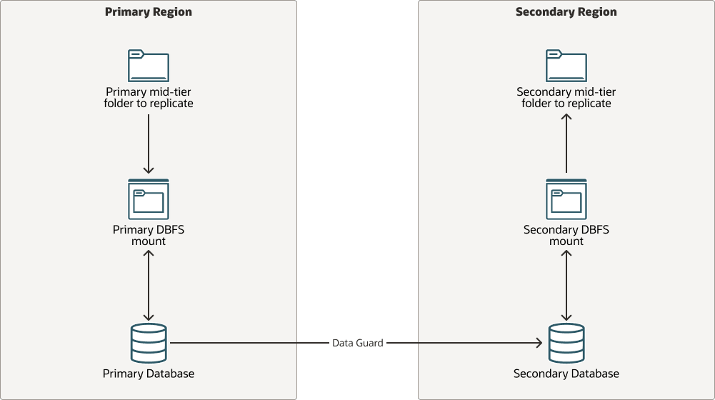

Oracle Database File System-(DBFS-)Replikation implementieren
Diese Implementierung besteht darin, den Mid-Tier-Inhalt in einen DBFS-Ordner zu kopieren und auf Oracle Data Guard zu vertrauen, um ihn auf der sekundären Site zu replizieren. Die Mid-Tier-Inhalte befinden sich nicht direkt in DBFS, da dies die Middle Tier von der DBFS-Infrastruktur (Datenbank, FUSE-Librarys, Mount Points usw.) abhängig machen würde. Der DBFS-Mount ist nur ein Zwischenspeicherordner, in dem eine Kopie des Inhalts gespeichert wird.
Jede Replikation in Standby umfasst zwei Schritte in diesem Modell: vom Ursprungsordner der Primärdatenbank bis zum Zwischen-DBFS-Mount und dann auf der sekundären Site vom DBFS-Mount zum Zielordner der Standbydatenbank. Die Zwischenkopien werden mit rsync erstellt. Da es sich um eine lokale rsync-Kopie mit geringer Latenz handelt, werden mit diesem Modell einige Probleme vermieden, die bei einem Remote-rsync-Kopiervorgang auftreten.

Replikation für Datenbankdateisystem einrichten
Diese Implementierung verwendet die rsync-Technologie und folgt dem Peer-to-Peer-Modell. In diesem Modell erfolgt die Kopie direkt zwischen den Middle Tier-Peer-Hosts. Jeder Knoten verfügt über SSH-Konnektivität zu seinem Peer und verwendet rsync-Befehle über SSH, um die primären Mid-Tier-Dateiartefakte zu replizieren.
Um ein Mid-Tier-Replikat mit DBFS zu implementieren, ist Folgendes erforderlich:
  • Eine Oracle Database-Clientinstallation auf den Mid-Tier-Hosts, die den Kopiervorgang sowohl in der primären als auch in der sekundären Datenbank ausführen.
  • Ein in der Datenbank erstelltes DBFS-Dateisystem.
  • Ein DBFS-Mount auf den Mid-Tier-Hosts, der die Kopien sowohl in der primären als auch in der sekundären Datenbank durchführt. Dadurch wird das DBFS-Dateisystem der Datenbank gemountet. Dieses Dateisystem kann auf mehreren Hosts gemountet werden, da DBFS ein gemeinsam nutzbares Dateisystem ist.
  • Skripte, mit denen die Mid-Tier-Dateiartefakte in den DBFS-Mount auf der primären Site kopiert werden.
  • Skripte, mit denen die Mid-Tier-Dateiartefakte aus dem DBFS-Mount in die Ordner der sekundären Site kopiert werden. Je nach Implementierung erfordert diese Methode möglicherweise SQL*net-Konnektivität zwischen den Mid-Tier-Hosts und der Remotedatenbank für Datenbankvorgänge wie Rollenkonvertierungen.
  • Eine Möglichkeit, die standortspezifischen Informationen zu verwalten, indem diese Informationen entweder aus der Kopie ausgeschlossen oder mit den entsprechenden Informationen nach dem Replikat aktualisiert werden.
  • Planen Sie die fortlaufende Ausführung dieser Skripte.
  • Ein Mechanismus zum Ändern der Richtung des Replikats nach einem Switchover oder Failover.

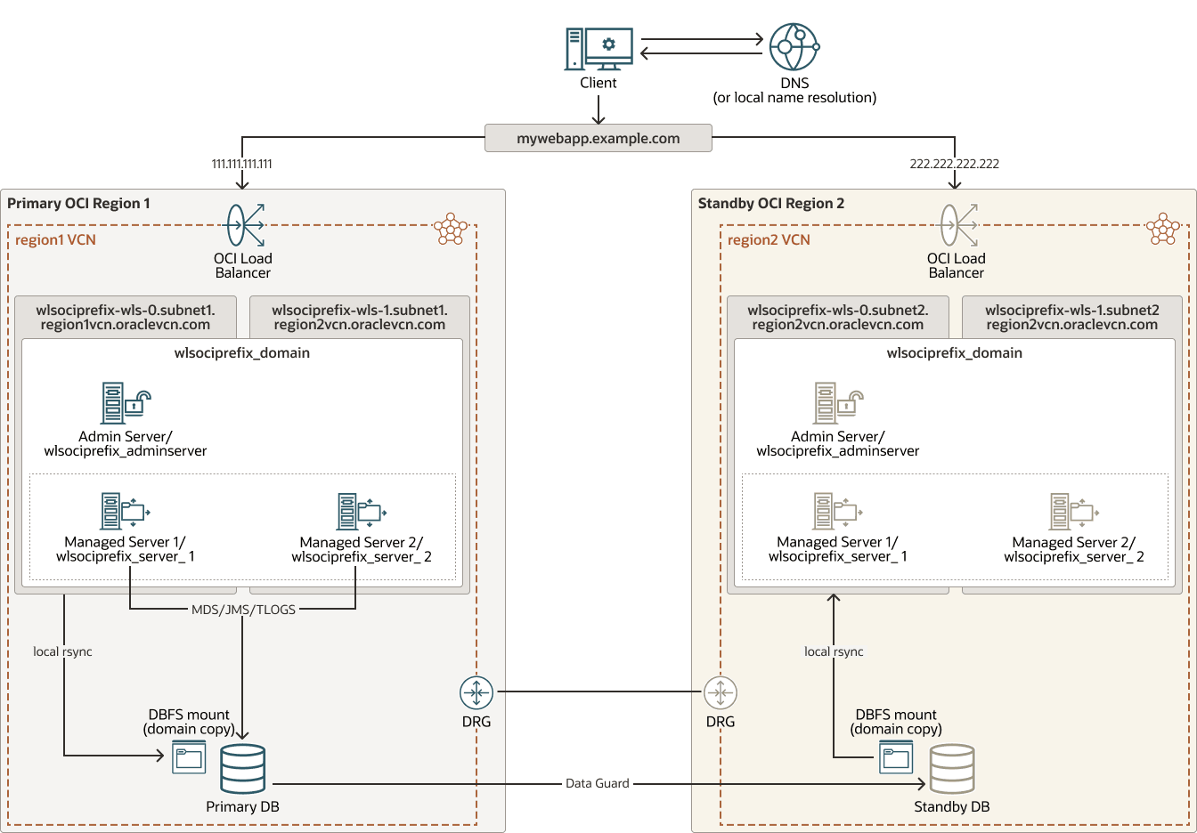

Beispiel 1: Oracle WebLogic-Domain mit DBFS replizieren
Hinweis:
Das folgende Beispiel gilt für Oracle WebLogic-Systeme. Sie können es als Referenz verwenden, um andere Ordner des Mid-Tier-Systems über DBFS zu kopieren. In diesem speziellen Beispiel wird jedoch ein Skript verwendet, das den Domainordner des WebLogic-Administrators über DBFS in den sekundären Ordner repliziert.
In diesem Beispiel wird gezeigt, wie Sie den Domainordner des Administrationshosts WebLogic über DBFS replizieren. Der Inhalt, der sich außerhalb des Domainordners befindet, sowie der Inhalt auf anderen Hosts sind in diesem Beispiel nicht enthalten. Der Domainordner befindet sich nicht direkt in DBFS. Der DBFS-Mount ist nur ein Zwischenspeicherordner, in dem eine Kopie des Domainordners gespeichert wird.
Dieses Beispiel enthält ein Skript, um diese Aktionen auszuführen, die regelmäßig auf Primär- und Standbysites ausgeführt werden müssen. Dieses Skript kopiert den Ordner der WebLogic-Administrationsdomain und überspringt einige Elemente wie die Dateien tmp, .lck, .state und tnsnames.ora. Das Verfahren besteht aus:
  • Wenn das Skript auf dem WebLogic-Administrationshost der primären Site ausgeführt wird, kopiert das Skript den Domainordner WebLogic in den DBFS-Ordner.
  • Die in das DBFS kopierten Dateien, die in der Datenbank gespeichert sind, werden automatisch über Oracle Data Guard an die Standbydatenbank übertragen.
  • Wenn das Skript auf dem Administrationshost WebLogic der Sekundärsite ausgeführt wird:
    • Das Skript konvertiert die Standbydatenbank in eine Snapshot-Standbydatenbank.
    • Anschließend wird das DBFS-Dateisystem aus der Standbydatenbank gemountet.
    • Der replizierte Domainordner ist jetzt in diesem DBFS-Ordner verfügbar. Das Skript kopiert es aus dem DBFS-Mount in den echten Domainordner.
    • Schließlich konvertiert das Skript die Standbydatenbank erneut in eine physische Standbydatenbank.
  • Im Falle einer Rollenänderung passt das Skript die Ausführung automatisch an die neue Rolle an. Sie sammelt die tatsächliche Rolle der Site, indem sie die Datenbankrolle prüft.

Führen Sie die folgenden Schritte aus, um die DBFS-Methode zum Replizieren der Domain WebLogic zu verwenden:
  1. SQL*net-Konnektivität zwischen den Administrationshosts und den Remote-Datenbanken zulassen.
    Oracle empfiehlt die Verwendung von Remote-Peering mit dem dynamischen Routinggateway. Das Skript erfordert diese Konnektivität, um Datenbankvorgänge wie Rollenkonvertierungen auszuführen. Wenn das Skript auf der Site mit der Standbyrolle ausgeführt wird, konvertiert es die Standbydatenbank in eine Snapshot-Standbydatenbank, um den DBFS-Mount zu mounten.

      Dieses DBFS-Dateisystem wird als Assistenzdateisystem verwendet, um eine Kopie der Domainkonfiguration der primären Site zu speichern.
