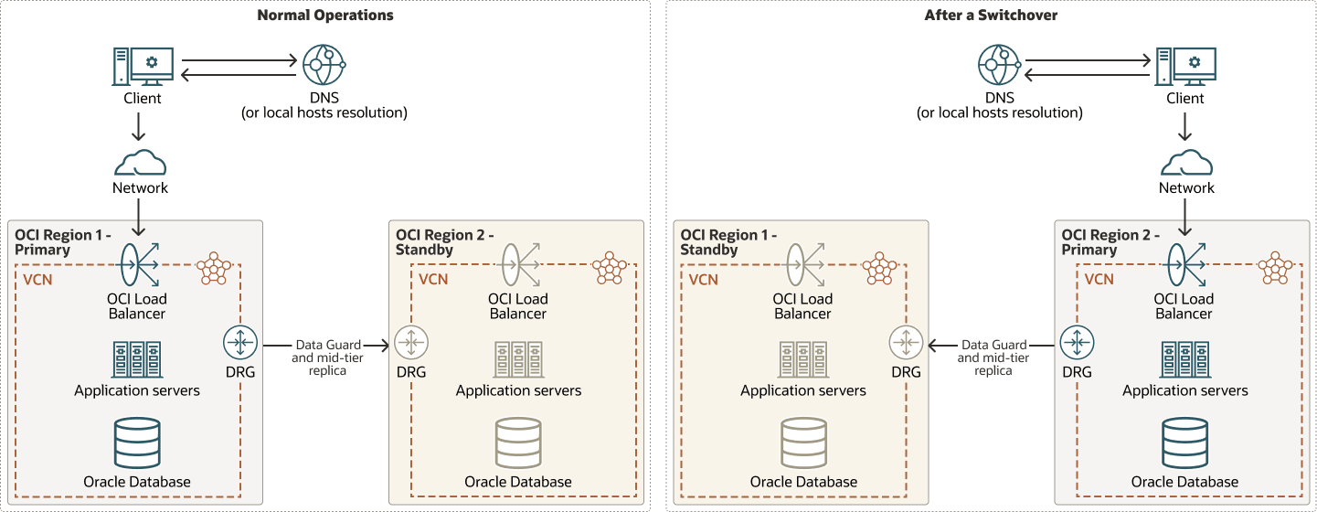

Diese Architektur zeigt einen allgemeinen Überblick über die Active/Passive Disaster Recovery-Topologie der Middleware. Bei diesem Playbook wird davon ausgegangen, dass das primäre und das sekundäre System bereits erstellt wurden.

    In einem Oracle WebLogic-System stellt die primäre Mid-Tier eine Verbindung zur Datenbank der primären Region her, und die sekundäre Mid-Tier stellt eine Verbindung zur Datenbank der sekundären Region her. Das primäre und das sekundäre Mid-Tier-System haben dieselbe Konfiguration. Daher muss ein Mechanismus vorhanden sein, mit dem sichergestellt werden kann, dass jedes System die entsprechende Verbindungszeichenfolge verwendet, die auf seine lokale Datenbank verweist. Oracle Maximum Availability Architecture (Oracle MAA) empfiehlt die Verwendung von TNS-Aliasnamen für die Datenquellen mit unterschiedlichen tnsnames.ora-Dateien in jeder Site. Die Mid-Tier-Replikationsmethoden müssen dies berücksichtigen, indem sie entweder die Datei mit der Datenbank-Connect String (tnsnames.ora) überspringen oder die Datenbank-Connect String in den Dateien ersetzen, um auf die lokale Datenbank zu verweisen.
Das folgende Bild ist ein Beispiel für eine Active/Passive Disaster Recovery-Lösung für ein Mid-Tier-System.
