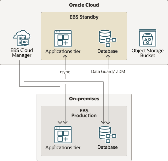

In diesem Playbook verwenden Sie Cloud Manager, um eine Standbyversion Ihrer On-Premise-Umgebung in Oracle Cloud Infrastructure (OCI) einzurichten und diese Standbydatenbank dann in die Produktion hochzustufen, um den Lift-and-Shift abzuschließen. Dieses Feature ist für EBS 12.2 und Oracle Database 19c verfügbar und verwendet die Zero Downtime Migration (ZDM) von Oracle, um den Prozess reibungsloser zu gestalten.
Architektur
Diese Lösung implementiert die folgende Architektur:
Die Architektur besteht aus folgenden Komponenten:
- Oracle E-Business Suite-Cloud-Manager
Oracle E-Business Suite Cloud Manager ist eine webbasierte Anwendung, mit der die wichtigsten Automatisierungsabläufe für Oracle E-Business Suite auf OCI gesteuert werden, einschließlich der Migration Linux-basierter Umgebungen von On-Premises, der Bereitstellung neuer Umgebungen und der Durchführung von Lebenszyklusmanagementaktivitäten.
- Anwendungsebene
Die Oracle E-Business Suite-Anwendungsebene hostet die verschiedenen Server und Servicegruppen, einschließlich Webservices, Forms-Services und dem Concurrent Processing-Server, die Geschäftslogik verarbeiten und die Kommunikation zwischen der Desktop-Ebene und der Datenbankebene verwalten.
- Oracle Database
Diese Architektur ist für Zielumgebungen gültig, die Oracle Base Database Service 19c oder Oracle Exadata Database Service 19c enthalten.
- OCI Object Storage
OCI Object Storage bietet Zugriff auf große Mengen an strukturierten und unstrukturierten Daten eines beliebigen Inhaltstyps, darunter Datenbankbackups, Analysedaten und umfangreiche Inhalte, wie Bilder und Videos. Sie können Daten sicher und sicher direkt aus Anwendungen oder aus der Cloud-Plattform speichern. Sie können den Storage skalieren, ohne dass die Performance oder Servicezuverlässigkeit beeinträchtigt wird.
Verwenden Sie den Standardspeicher für "Hot Storage", auf die Sie schnell, sofort und häufig zugreifen müssen. Verwenden Sie Archivspeicherung für "Cold Storage", die Sie über lange Zeiträume beibehalten und nur selten darauf zugreifen.
- Oracle Data Guard
Oracle Data Guard und Active Data Guard bieten ein umfassendes Set an Services, mit denen eine oder mehrere Standbydatenbanken erstellt, gewartet, verwaltet und überwacht werden können und die es Oracle-Produktionsdatenbanken ermöglichen, ohne Unterbrechung verfügbar zu bleiben. Oracle Data Guard verwaltet diese Standbydatenbanken mit In-Memory-Replikation als Kopien der Produktionsdatenbank. Wenn die Produktionsdatenbank aufgrund eines geplanten oder ungeplanten Ausfalls nicht verfügbar ist, kann Oracle Data Guard jede Standbydatenbank auf die Produktionsrolle umstellen und so die Ausfallzeit minimieren, die mit dem Ausfall verbunden ist. Oracle Active Data Guard bietet die zusätzliche Möglichkeit, Workloads mit Lesezugriffen in Standbydatenbanken auszulagern, und bietet außerdem erweiterte Datenschutzfunktionen.
