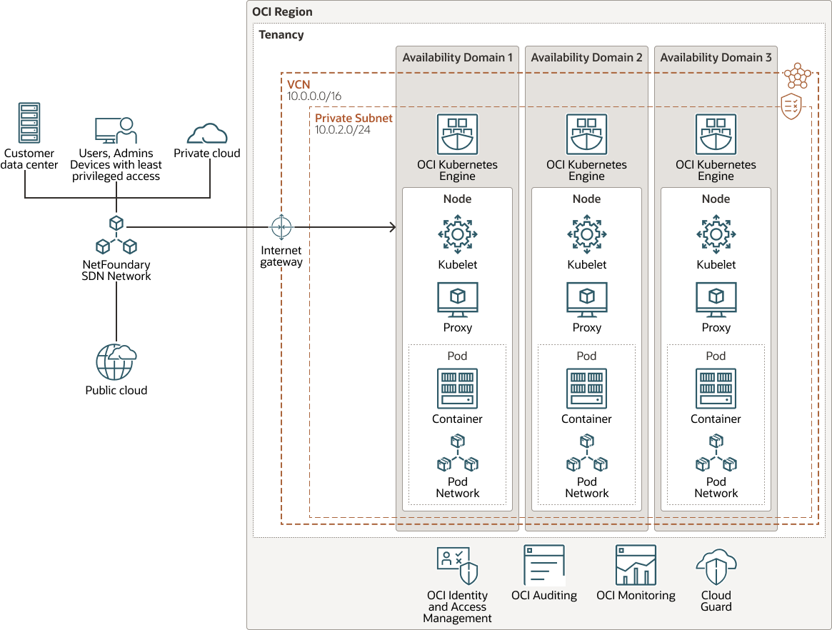

Sie können einen NetFoundry-Netzwerkendpunkt als Pod in Ihrem Kubernetes-Cluster mit einem Helm-Diagramm bereitstellen.
Anschließend können Sie den Endpunkt in Ihrem Netzwerk NetFoundry zuweisen, um alle Clusterservices zu hosten, die in Ihrem Kubernetes-Cluster erreichbar sind, wie die von kubectl verwendete Kubernetes-API, oder jeden Pod oder Service, der von clusterinterner IP oder Cluster-DNS referenziert wird, die Sie NetFoundry-Clientendpunkten zur Verfügung stellen möchten.
Das folgende Diagramm veranschaulicht diese Referenzarchitektur.
Beschreibung von netfoundry-kubernetes-oci.png folgt
netfoundry-kubernetes-oci-oracle.zip
Die Architektur umfasst die folgenden Komponenten:
