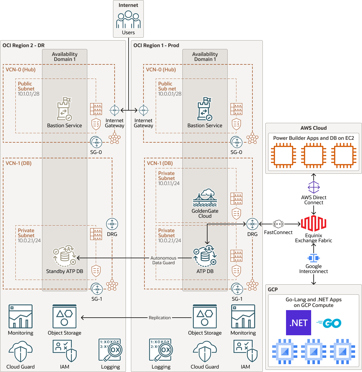

In dieser Referenzarchitektur wird die Produktionsdatenbank in OCI US-East (Ashburn) bereitgestellt, und Anwendungen werden in AWS US-East (N.Virginia) und GCP US-East (Ashburn) bereitgestellt. Dedizierte Konnektivität mit OCI FastConnect war unerlässlich. Equinix, ein OCI-FastConnect-Partner, war für die Vernetzung von OCI-Workloads mit AWS und GCP in derselben Region verantwortlich.
In diesem Beispiel verwendete der Kunde Equinix Fabric, um OCI FastConnect direkt mit AWS Direct Connect und Google Interconnect zu verbinden. Netzwerklatenz wurde mit 2-4 ms zwischen OCI und AWS und zwischen OCI und GCP in Ashburn getestet.
Eine ähnliche Multi-Cloud-Verbindung kann von jedem OCI-FastConnect-Provider eingerichtet werden, der den Data-Center-Standort bedient, wie Megaport, AT&T, Lumen, NTT, Verizon oder ein beliebiger Meetme Floor mit einem Telekommunikationsaustauschprovider.
Diese Lösung gilt für ein Hybrid-Cloud-Szenario, bei dem das Kunden-Data-Center gemeinsam mit dem OCI-Data-Center oder innerhalb von 30-40 Meilen von der Nähe gelegen ist.
Multi-Cloud-Split-Stack-Architektur
Die Produktionsdatenbank wird in OCI in Autonomous Database zur Transaktionsverarbeitung bereitgestellt. Die OCI-GoldenGate-Replikation wird in einem separaten Subnetz bereitgestellt, das bei Bedarf zwischen Sites verwendet werden soll. Die Kunden-IT greift über das private VPN oder FastConnect auf OCI über Bastion Service auf die OCI-Ressourcen zu.
AWS hostet die AWS-Datenbanken EC2, RDS Oracle und PowerBuilder-Apps, die über OCI Fastconnect-Partner mit AWS DirectConnect eine Verbindung zur Datenbank herstellen.
GCP hostet die .NET-, Go-Lang- und andere Open-Source-Anwendungen, die über den OCI Fastconnect-Partner mit OCI eine Verbindung zur Datenbank mit Google Interconnect herstellen.
Das Disaster Recovery (DR) wird mit Autonomous Data Guard implementiert, um die Datenbank in einer anderen Region zu synchronisieren, in der mehrere Cloud-Provider Data Center in unmittelbarer Nähe haben, wie OCI US-West (San Jose) und AWS US-West (N). Kalifornien). Für die DR-Implementierung können Sie die AWS-EC2-, RDS-Oracle-Datenbanken und PowerBuilder-Apps auf AWS hosten und über den OCI-FastConnect-Partner eine Verbindung zur Datenbank mit AWS DirectConnect herstellen.
Das folgende Architektur-Topologiediagramm veranschaulicht die Multi-Cloud-Architektur:

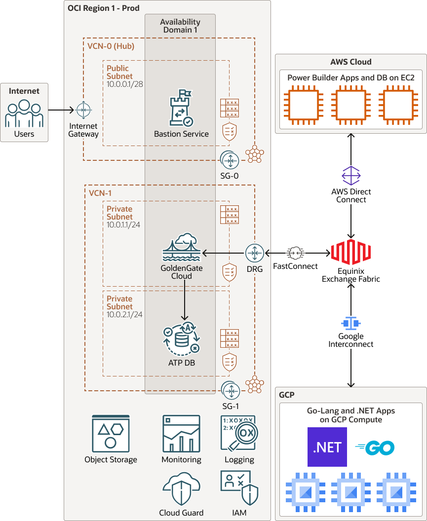

Die Migration ohne Ausfallzeiten wird mit der bidirektionalen OCI-Replikation GoldenGate erreicht. OCI GoldenGate ermöglicht das Active/Active-Datenbanksetup, bei dem zwei Systeme mit identischen Datensätzen vorhanden sind, die von Anwendungsbenutzern auf beiden Systemen geändert werden können. OCI GoldenGate repliziert Transaktionsdatenänderungen von einer Datenbank zur anderen, um beide Datasets auf dem neuesten Stand zu halten.
- Richten Sie OCI GoldenGate für Oracle Cloud ein, und starten Sie die Extrakte aus der Datenbank in der AWS-Datenbank EC2.
- Erstellen Sie ein Backup der AWS-Datenbank EC2, und importieren Sie das Backup in Oracle Autonomous Transactional Processing Database - Shared Database (ATP-S).
- Starten Sie die Replikation nach Bedarf für unidirektionale und bidirektionale Elemente.
- Stoppen Sie für Go-Live den Anwendungstraffic zur AWS-Instanz EC2, und verweisen Sie auf die OCI-ATP-S-Datenbank.
Das folgende Diagramm zeigt die Cloud-Migration von AWS zu OCI.
