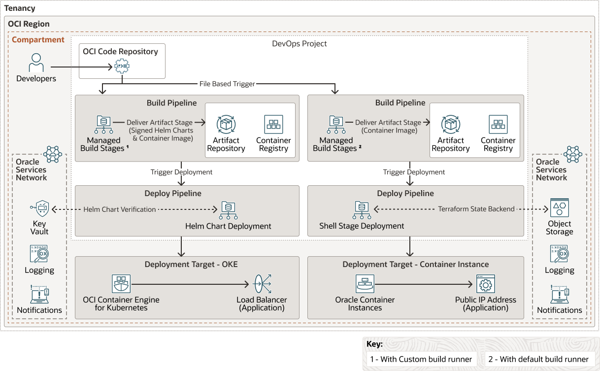

In dieser Referenzarchitektur stellen wir ein cloudnatives Anwendungs-Deployment mit OCI DevOps bereit. Oracle Container Engine for Kubernetes-(OKE-) und OCI-Containerinstanzen werden als Deployment-Ziel für OCI DevOps verwendet.
Die wichtigsten Funktionen dieser Referenzarchitektur sind:
  • Helm-Diagramm mit Provenance- und Integritätsprüfungen bereitstellen: Helm-Package signieren und die Integrität anhand von GNU Privacy Guard-Schlüsseln über Deployment-Pipelines validieren.
  • Shell-Phase für das Deployment der Anwendung in OCI-Containerinstanzen verwenden: Mit der Shell-Phase können Sie benutzerdefinierte Befehle in der Deployment-Pipeline ausführen. Diese Phase kann zu jedem Zeitpunkt in der Deployment-Pipeline hinzugefügt werden. In dieser Referenzarchitektur verwenden wir die Shell-Phase, um eine Anwendung in OCI-Containerinstanzen bereitzustellen.
  • Dateibasierte Ausführung der OCI-Build-Pipeline auslösen: In OCI DevOps kann eine Build-Ausführung automatisch ausgelöst werden, wenn Sie Ihre Änderungen in einem Code-Repository festschreiben. Hiermit können Sie das Ausschließen und Einbeziehen einer Gruppe von Dateien/Ordnern festlegen, an denen die Build Pipelines während einer Codeänderung ausgeführt werden.
  • Verwaltete Build-Phasen mit benutzerdefiniertem Build Runner ausführen: Mit dem benutzerdefinierten Build Runner können Sie die gewünschte OCPU und den gewünschten Arbeitsspeicher für den Build Runner festlegen, um die erforderlichen Ressourcen für die Ausführung von Build-Anweisungen zu unterstützen.
  • Terraform mit Remotestatus-Backend von der OCI-Build-Pipeline DevOps verwenden: Der mit S3 kompatible OCI Object Storage-Bucket wird als Remote-Backend zum Speichern der Terraform-Status verwendet. Das Terraform wird aus der OCI-Build-Pipeline ausgeführt, die mit dem Resource Principal aktiviert ist, sodass der Client den Ressourcenzugriff basierend auf Policys kontrollieren kann.
Das folgende Diagramm veranschaulicht diese Referenzarchitektur.

Die Architektur umfasst die folgenden Komponenten:
  • Mandant
    Ein Mandant ist eine sichere und isolierte Partition, die Oracle in Oracle Cloud einrichtet, wenn Sie sich für Oracle Cloud Infrastructure registrieren. Sie können Ihre Ressourcen in Oracle Cloud in Ihrem Mandanten erstellen, organisieren und verwalten. Ein Mandant ist synonym zu einem Unternehmen oder einer Organisation. In der Regel verfügt ein Unternehmen über einen einzelnen Mandanten und spiegelt dessen Organisationsstruktur in diesem Mandanten wider. Ein einzelner Mandant ist in der Regel mit einem einzelnen Abonnement verknüpft, und ein einzelnes Abonnement hat in der Regel nur einen Mandanten.
  • Region
    Eine Oracle Cloud Infrastructure-Region ist ein lokalisierter geografischer Bereich, der mindestens ein Data Center enthält, das als Availability-Domains bezeichnet wird. Regionen sind unabhängig von anderen Regionen, und große Entfernungen können sie voneinander trennen (über Länder oder sogar Kontinente).
  • Compartment
    Compartments sind regionsübergreifende logische Partitionen in einem Oracle Cloud Infrastructure-Mandanten. Mit Compartments können Sie Ihre Ressourcen in Oracle Cloud organisieren, den Zugriff auf die Ressourcen kontrollieren und Nutzungsquoten festlegen. Um den Zugriff auf die Ressourcen in einem bestimmten Compartment zu kontrollieren, definieren Sie Policys, mit denen angegeben wird, wer auf die Ressourcen zugreifen kann und welche Aktionen sie ausführen können.
  • Code-Repository
    Private Git-Repositorys können vom OCI DevOps-Service gehostet werden. Sie können Quellcode mit den OCI DevOps-Code-Repositorys speichern, verwalten und entwickeln.
  • Build- Pipeline
    Die Build-Pipeline definiert eine Gruppe von Phasen für den Build-Prozess: Softwareartefakte erstellen, testen und kompilieren, Artefakte in OCI-Repositorys bereitstellen und optional ein Deployment auslösen.
  • Managed Build-Phase
    Die verwaltete Build-Phase erstellt und testet Ihre Software mit einem schnellen und skalierbaren, vom OCI DevOps-Service verwalteten Build Runner, der Build-Anweisungen ausführt. In dieser Referenzarchitektur verwenden wir eine Build-Phase mit Standardausprägungen (vordefinierte OCPUs und Arbeitsspeicher) und benutzerdefinierten Ausprägungen (benutzerdefinierte Werte von OCPUs und Arbeitsspeicher).
  • Artefaktphase übermitteln
    Die Phase "Artefakt übermitteln" ist eine der Build-Phasen, mit denen ein Artefakt oder Containerimage in die OCI-Container-Registry oder OCI-Artefakt-Registry übertragen werden kann, und die Phase des verwalteten Builds posten.
  • Pipeline bereitstellen
    Eine Sequenz von Schritten für das Deployment einer Gruppe von Artefakten in einer Zielumgebung. Eine Deployment-Pipeline enthält Phasen, die sequenziell oder parallel ausgeführt werden.
  • Bereitstellungsphase für Helm-Diagramm
    Helm ist ein Open-Source-Packagemanager für Kubernetes, der die Möglichkeit bietet, für Kubernetes entwickelte Software zu teilen, zu verpacken und bereitzustellen. Der OCI DevOps-Service unterstützt das Deployment von Helm-Diagrammen in Container Engine for Kubernetes-(OKE-)Clustern. Die Bereitstellungsphase des Helm-Diagramms prüft auch die Integrität des Helm-Diagramms vor dem Deployment.
  • Shell-Deployment-Phase
  • Containerinstanzen
    OCI Container Instances ist ein Serverless Compute Service, mit dem Sie Container schnell und einfach ausführen können, ohne Server zu verwalten. Containerinstanzen führen Ihre Container auf serverlosem Compute aus, das für Container-Workloads optimiert ist und dieselbe Isolation wie virtuelle Maschinen bietet.
  • Vault
    Mit Oracle Cloud Infrastructure Vault können Sie die Verschlüsselungsschlüssel, die Ihre Daten schützen, und die Secret-Zugangsdaten, mit denen Sie den Zugriff auf Ihre Ressourcen in der Cloud sichern, zentral verwalten. Mit dem Vault-Service können Sie Vaults, Schlüssel und Secrets erstellen und verwalten.
  • Objektspeicher
    Oracle Cloud Infrastructure Object Storage ist eine internetbasierte, leistungsstarke Speicherplattform, die eine zuverlässige und kostengünstige Dauerhaftigkeit von Daten bietet. Object Storage Service kann eine unbegrenzte Menge unstrukturierter Daten eines beliebigen Inhaltstyps speichern, darunter Analysedaten und umfangreiche Inhalte, wie Bilder und Videos.
  • Logging
    Der Oracle Cloud Infrastructure Logging-Service ist eine hoch skalierbare und vollständig verwaltete zentrale Stelle für alle Logs in Ihrem Mandanten. Logging bietet Zugriff auf Logs aus Oracle Cloud Infrastructure-Ressourcen. Diese Logs enthalten wichtige Diagnoseinformationen, die beschreiben, wie Ressourcen ausgeführt werden und wie auf sie zugegriffen wird.
  • Benachrichtigungen
    Mit dem Oracle Cloud Infrastructure Notifications-Service können Sie Kommunikationskanäle für das Veröffentlichen von Nachrichten mithilfe von Themen und Abonnements einrichten.
