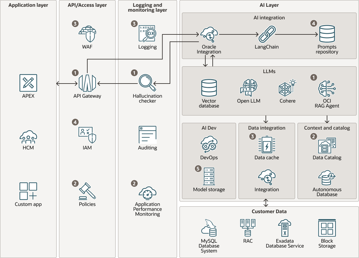

Architektur
Diese Referenzarchitektur beschreibt einen vierschichtigen KI-Stack und alle verschiedenen Komponenten, die für die Implementierung einer generativen KI-Lösung der Unternehmensklasse in einer Unternehmensumgebung erforderlich sind.
  1. Anwendungsebene
  2. Zugriffsschicht
  3. Protokollierung und Überwachung in der gesamten Lösung
  4. AI-Schicht, die aus den folgenden fünf Modulen besteht:
    • KI-Integration
    • LLM
    • KI-Entwicklung
    • Data Integration
    • Kontext und Datenkatalog
Der für diese Referenzarchitektur berücksichtigte hypothetische Fluss wird im folgenden Abschnitt beschrieben:
  1. Eine Anforderung wird von der Anwendung an die API- und Zugriffsschicht gesendet.
  2. Die Schicht ist durch WAF geschützt, und die Anforderung wird mit OCI Identity and Access Management und Autorisierungs-Policys auf Authentifizierung geprüft.
  3. Das API-Gateway leitet die Anforderung dann an die Integrationsschicht weiter. Diese Schicht umfasst LangChain, das für KI-Abstraktion und -Orchestrierung verwendet wird. Dieser Layer enthält auch das Prompts Repository, das auf die Ausnahmeliste gesetzt und der richtigen Autorisierung und der LLM-Modellversion zugeordnet wurde.
  4. Die Anforderung wird an das LLM gesendet, das der Anforderungsklasse und dem Prompt entspricht.
  5. Kontext- und Consumer-Historie wird aus der Kontextdatenbank geladen.
  6. Auf den Speicherort aller Daten, die angereichert werden müssen, wird über den Datenkatalog zugegriffen.
  7. Angenommen, einige Daten fehlen noch. Die Datenintegrationsschicht prüft zunächst, ob die Daten zwischengespeichert wurden und ob sie nicht aus den Daten des Kunden abgefragt werden.
  8. LLM wird durch Integration reagieren.
  9. Die Antwort wird den Halluzinations-Checker durchlaufen, der Halluzinations-Checker führt dann eine gegnerische KI aus, um zu überprüfen, ob die Antwort sinnvoll ist.
  10. Schließlich wird das API-Gateway zurück zur Anwendung geleitet.
Das folgende Diagramm veranschaulicht diese Referenzarchitektur.

Gehen wir durch die Bausteine, die jede Blockschicht bilden:
KI-Schicht
  1. Mischen und passen Sie LLMs innerhalb des LLM-Moduls mit jedem LLM an, der für den Bereich verwendet wird, für den es am besten geeignet ist.
  2. Der Kontext muss pro Kunde und über verschiedene Unterhaltungen hinweg verwaltet werden. Mit Data Catalog können die verschiedenen LLMs wissen, wo die erforderlichen Daten zu finden sind.
  3. Die Datenintegrationsschicht greift auf die Kundendaten zu und stellt sie KI schnell zur Verfügung. Dazu gehören das erforderliche Daten-Caching sowie die Integration.
  4. Das AI-Integrationsmodul verwaltet die Prompts Repo, LangChain zu abstrakten LLMs und Oracle Integration zur Integration.
  5. Die KI-Entwicklungsschicht ermöglicht die Modellversionierung und -speicherung sowie die DevOps, die zur Entwicklung der Lösung erforderlich sind.
Logging- und Überwachungsschicht
  1. Halluzination Checker führt gegnerische KI aus, um die Ausgabe der LLM-Ausgabe auszuführen, um ihre Richtigkeit zu validieren.
  2. Application Performance Monitoring verfolgt das Performance-SLA.
  3. Logging und Auditing verfolgen, wie die generative KI-Lösung verwendet wird, um das System zu beobachten und potenzielle Probleme zu identifizieren.
API und Zugriffsschicht
  1. Das API-Gateway ermöglicht einen kontrollierten Zugriff auf den AI-Stack.
  2. Die Richtlinien werden zentral verwaltet, um den Zugriff auf den LLM-Stack zu verwalten.
  3. WAF schützt die Umgebung vor potenziellen Angriffsvektoren.
  4. Zugriffstoken und -kontrolle werden mit OCI Identity and Access Management verwaltet.
Die Architektur umfasst die folgenden Komponenten:
  • OCI Generative AI-Agents
    OCI Generative AI Agents ist ein vollständig verwalteter Service, der die Leistungsfähigkeit großer Sprachmodelle (LLMs) mit einem intelligenten Abrufsystem kombiniert, um kontextbezogene relevante Antworten zu erstellen, indem Sie Ihre Wissensdatenbank durchsuchen. Ihre KI-Anwendungen intelligent und effizient zu gestalten. OCI Generative AI Agents unterstützt verschiedene Möglichkeiten, Ihre Daten zu integrieren, und ermöglicht Ihnen und Ihren Kunden dann die Interaktion mit Ihren Daten über eine Chatschnittstelle oder API.
  • Generative KI
    Oracle Cloud Infrastructure Generative AI ist ein vollständig verwalteter OCI-Service, der eine Reihe hochmoderner, anpassbarer großer Sprachmodelle (Large Language Models, LLMs) bereitstellt, die eine Vielzahl von Anwendungsfällen für die Textgenerierung, Zusammenfassung, semantische Suche und mehr abdecken. Mit dem Playground können Sie vortrainierte Modelle sofort verwenden oder eigene optimierte benutzerdefinierte Modelle basierend auf Ihren eigenen Daten auf dedizierten KI-Clustern erstellen und hosten.
  • Integration
    Oracle Integration ist eine vollständig verwaltete, vorkonfigurierte Umgebung, in der Sie Cloud- und On-Premise-Anwendungen integrieren, Geschäftsprozesse automatisieren und visuelle Anwendungen entwickeln können. Es verwendet einen SFTP-konformen Dateiserver zum Speichern und Abrufen von Dateien und ermöglicht Ihnen den Austausch von Dokumenten mit Geschäftspartnern, indem Sie ein Portfolio aus Hunderten von Adaptern und Rezepten für die Verbindung mit Oracle- und Drittanbieteranwendungen verwenden.
  • API Gateway
    Mit Oracle Cloud Infrastructure API Gateway können Sie APIs mit privaten Endpunkten veröffentlichen, auf die Sie über Ihr Netzwerk zugreifen können, und die Sie bei Bedarf im öffentlichen Internet verfügbar machen können. Die Endpunkte unterstützen API-Validierung, Anforderungs- und Antworttransformation, CORS, Authentifizierung und Autorisierung sowie Anforderungsbegrenzung.
  • OCI Data Integration
    Oracle Cloud Infrastructure Data Integration ist ein vollständig verwalteter, serverloser, Cloud-nativer Service, der Daten aus einer Vielzahl von Datenquellen extrahiert, lädt, transformiert, bereinigt und neu gestaltet in Oracle Cloud Infrastructure-Zielservices wie Autonomous Data Warehouse und Oracle Cloud Infrastructure Object Storage. ETL (Extract Transform Load) nutzt eine vollständig verwaltete Scale-Out-Verarbeitung in Spark, und ELT (Extract Load Transform) nutzt die vollständigen SQL-Pushdown-Funktionen von Autonomous Data Warehouse, um die Datenbewegung zu minimieren und die Amortisierungszeit für neu aufgenommene Daten zu verbessern. Benutzer entwerfen Datenintegrationsprozesse mit einer intuitiven, codeless-Benutzeroberfläche, die Integrationsabläufe optimiert, um die effizienteste Engine und Orchestrierung zu generieren und die Ausführungsumgebung automatisch zuzuweisen und zu skalieren. Oracle Cloud Infrastructure Data Integration bietet interaktive Explorationen und Datenvorbereitung und unterstützt Data Engineers beim Schutz vor Schemaabweichungen, indem Regeln zur Verarbeitung von Schemaänderungen definiert werden.
  • Oracle Exadata Database Service
    Mit Oracle Exadata Database Service können Sie die Vorteile von Exadata in der Cloud nutzen. Oracle Exadata Database Service bietet bewährte Oracle Database-Funktionen für eine speziell entwickelte, optimierte Oracle Exadata-Infrastruktur in der Public Cloud und in Cloud@Customer. Dank integrierter Cloud-Automatisierung, elastischer Ressourcenskalierung, Sicherheit und schneller Performance für alle Oracle Database-Workloads können Sie die Verwaltung vereinfachen und Kosten senken.
  • Identity and Access Management (IAM)
    Oracle Cloud Infrastructure Identity and Access Management (IAM) ist die Zugriffskontrollebene für Oracle Cloud Infrastructure (OCI) und Oracle Cloud Applications. Mit der IAM-API und der Benutzeroberfläche können Sie Identitätsdomains und die Ressourcen innerhalb der Identitätsdomain verwalten. Jede OCI-IAM-Identitätsdomain stellt eine eigenständige Identity and Access Management-Lösung oder eine andere Benutzerpopulation dar.
