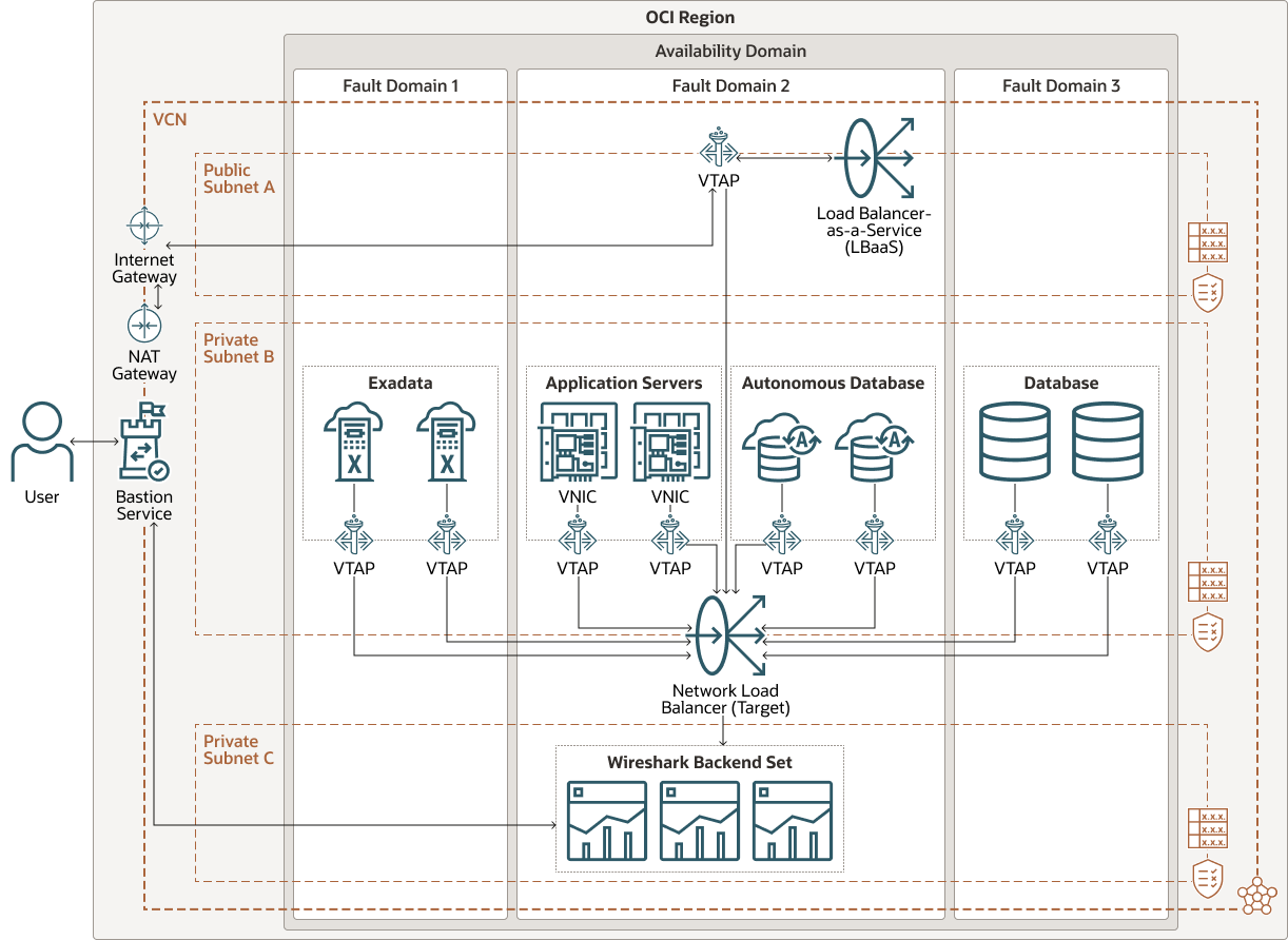

Architektur
Diese Referenzarchitektur zeigt, wie mit VTAP für OCI und Wireshark Netzwerkdatenverkehr an verschiedenen Punkten in Ihrer OCI-Infrastruktur überwacht und eine kosteneffektive Lösung zur Fehlerbehebung von netzwerkbezogenen Problemen in Ihrem OCI-Mandanten implementiert werden kann.
Das folgende Diagramm veranschaulicht diese Referenzarchitektur.
OCI-vtap-network-wireshark-arch-oracle.zip
- LBaaS (Schicht 7, Proxy-Load Balancer) in einem öffentlichen Subnetz
- VNICs von Anwendungsservern, an die der Load Balancer Traffic weiterleitet
- Exadata-Cluster in einem privaten Subnetz
- DBaaS-Systeme in einem privaten Subnetz
- Autonome Datenbanken, auf die über einen privaten Endpunkt (PE) zugegriffen wird

Die Architektur umfasst die folgenden Komponenten:
- Virtueller Testzugriffspunkt (VTAP)
Ein virtueller Testzugriffspunkt (VTAP) bietet eine Möglichkeit, Traffic von einer angegebenen Quelle zu einem ausgewählten Ziel zu spiegeln, um Fehlerbehebung, Sicherheitsanalyse und Datenüberwachung zu erleichtern. Der VTAP verwendet einen Capture-Filter, der eine Gruppe von Regeln enthält, die steuern, welcher Traffic von einem VTAP gespiegelt wird.
- Wireshark-Host
Wireshark ist ein kostenloses Open-Source-Paketanalyseprogramm, mit dem Traffic erfasst und analysiert werden kann. In dieser Referenzarchitektur erfasst der Wireshark-Host den Netzwerkverkehr und kann erfasste Paketdaten so detailliert wie möglich darstellen. Der Datenverkehr kann entweder über die Befehlszeile analysiert oder mit der Wireshark-UI zur grafischen Analyse auf ein System heruntergeladen werden.
- Load Balancer as a Service (LBaaS) (Schicht 7, Proxy-Load Balancer)
Ein Oracle Cloud Infrastructure Load Balancing-Service (Schicht 7, Proxy-Load Balancer) stellt eine automatisierte Trafficverteilung von einem einzelnen Einstiegspunkt auf mehrere Server im Backend bereit.
- Network Load Balancer (Schicht 4, Nicht-Proxy-Load Balancer)
Ein Network Load Balancer (Schicht 4, Nicht-Proxy-Load Balancer) bietet automatisierte Trafficverteilung von einem Einstiegspunkt auf mehrere Backend-Server in Ihren virtuellen Cloud-Netzwerken. Der Service wird auf Verbindungsebene ausgeführt, und es werden eingehende Clientverbindungen zu fehlerfreien Backend-Servern basierend auf den IP-Protokolldaten (Layer3/Layer4) geladen.
- Bastionservice
Der Oracle Cloud Infrastructure-Bastion-Service ermöglicht den eingeschränkten und zeitlich begrenzten sicheren Zugriff auf Ressourcen, die keine öffentlichen Endpunkte aufweisen und für die strenge Ressourcenzugriffskontrollen erforderlich sind, wie Bare-Metal- und virtuelle Maschinen. In dieser Referenzarchitektur ermöglicht der Bastionsservice sicheren Zugriff auf die Backend-Hosts Wireshark, selbst wenn die Wireshark-Hosts keine öffentlichen Endpunkte haben.
- Region
Eine Oracle Cloud Infrastructure-Region ist ein lokalisierter geografischer Bereich, der ein oder mehrere Data Center, so genannte Availability-Domains, enthält. Regionen sind nicht von anderen Regionen abhängig, und große Distanzen können sie trennen (über Länder oder sogar Kontinente).
- Availability-Domains
Availability-Domains sind eigenständige, unabhängige Data Center innerhalb einer Region. Die physischen Ressourcen in jeder Availability-Domain sind von den Ressourcen in den anderen Availability-Domains isoliert, was Fehlertoleranz bietet. Availability-Domains haben keine gemeinsame Infrastruktur wie Stromversorgung oder Kühlung oder das interne Availability-Domainnetzwerk. Es ist also unwahrscheinlich, dass der Fehler in einer Availability-Domain die anderen Availability-Domains in der Region beeinflusst.
- Faultdomains
Eine Faultdomain ist eine Gruppierung aus Hardware und Infrastruktur innerhalb einer Availability-Domain. Jede Availability-Domain umfasst drei Faultdomains mit unabhängiger Stromversorgung und Hardware. Wenn Sie Ressourcen über mehrere Faultdomains verteilen, können Ihre Anwendungen Fehler, Systemwartung und Stromausfälle innerhalb einer Faultdomain tolerieren.
- Virtuelles Cloud-Netzwerk (VCN) und Subnetze
Ein VCN ist ein anpassbares, Softwaredefiniertes Netzwerk, das Sie in einer Oracle Cloud Infrastructure-Region einrichten. Wie bei traditionellen Data Center-Netzwerken haben VCNs die vollständige Kontrolle über Ihre Netzwerkumgebung. Ein VCN kann mehrere sich nicht überschneidende CIDR-Blöcke aufweisen, die Sie nach dem Erstellen des VCN ändern können. Sie können ein VCN in Subnetze segmentieren, die für eine Region oder eine Availability-Domain gelten können. Jedes Subnetz besteht aus einem nachfolgenden Adressbereich, der sich nicht mit den anderen Subnetzen im VCN überschneidet. Sie können die Größe eines Subnetzes nach dem Erstellen ändern. Ein Subnetz kann öffentlich oder privat sein.
Autonome Oracle Cloud Infrastructure-Datenbanken sind vollständig verwaltete, vorkonfigurierte Datenbankumgebungen, die Sie zur Transaktionsverarbeitung und Data Warehousing-Workloads verwenden können. Sie müssen keine Hardware konfigurieren oder verwalten und keine Software installieren. Oracle Cloud Infrastructure verarbeitet das Erstellen der Datenbank sowie das Backup, Patching, Upgrade und Tuning der Datenbank.
- Exadata-DB-System
Mit Exadata Cloud Service können Sie die Vorteile von Exadata in der Cloud nutzen. Sie können flexible X8M-Systeme bereitstellen, mit denen Sie Datenbank-Compute-Server und Speicherserver zu Ihrem System hinzufügen können, wenn Ihre Anforderungen steigen. X8M-Systeme bieten Networking vom Typ RoCE (RDMA over Converged Ethernet) für Module mit hoher Bandbreite und geringer Latenz, persistenter Speicher (PMEM) und intelligenter Exadata-Software. Sie können X8M-Systeme mit einer Ausprägung bereitstellen, die einem Quarter-Rack-System X8 entspricht, und dann Datenbank- und Speicherserver nach dem Provisioning jederzeit hinzufügen.
- Anwendungsserver
Anwendungsserver verwenden einen sekundären Peer, der wie die Datenbank die Verarbeitung im Notfall übernimmt. Anwendungsserver verwenden Konfiguration und Metadaten, die sowohl in der Datenbank als auch im Dateisystem gespeichert sind. Das Clustering von Anwendungsservern bietet Schutz im Rahmen einer einzelnen Region. Für ein konsistentes Disaster Recovery müssen jedoch fortlaufende Änderungen und neue Deployments fortlaufend am sekundären Speicherort repliziert werden.
- Routentabelle
Virtuelle Routentabellen enthalten Regeln, um Traffic von Subnetzen an Ziele außerhalb eines VCN weiterzuleiten, in der Regel über Gateways.
- Sicherheitsliste
Für jedes Subnetz können Sie Sicherheitsregeln erstellen, die Quelle, Ziel und Traffictyp angeben, die in das Subnetz ein- und ausgehen dürfen.
