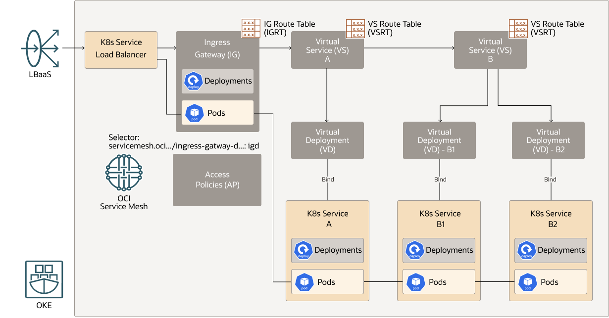

Das folgende Diagramm veranschaulicht diese Referenzarchitektur.
oci_service_mesh_oke_arch-oracle.zip
Diese Referenzarchitektur zeigt eine Anwendung, die in einem OKE-Cluster mit drei Services bereitgestellt ist. Der Namespace, in dem die Anwendung bereitgestellt wird, wurde "meshifiziert". Ein "meshified"-Namespace gibt an, dass die im Namespace bereitgestellten Services Teil eines Service-Meshs sind, und dass jeder neue bereitgestellte Pod mit einem Stellvertreter-Proxycontainer injiziert wird. Bei der Bereitstellung jedes Pods werden Konfigurationen und Zertifikate von der OCI Service Mesh-Control Plane an jeden der Proxycontainer gesendet. Die OCI Service Mesh-Control Plane kommuniziert mit dem OCI Certificates-Service und Oracle Key Management Cloud Service, um Zertifikate für jeden Proxy abzurufen.
Ein Ingress-Gateway wird bereitgestellt, um externen Zugriff auf die Anwendung zu ermöglichen. Das Ingress-Gateway ist Teil der OCI Service-Mesh-Data Plane und außerdem ein Stellvertreterproxy, der Konfiguration und Zertifikate von der OCI Service-Mesh-Control Plane empfängt.
Der Proxycontainer ist dafür verantwortlich, Service-Discovery, Trafficverschlüsselung und Authentifizierung mit dem Zielservice auszuführen. Die Proxycontainer wenden auch Netzwerkrichtlinien an, wie z. B. die Verteilung des Datenverkehrs zwischen verschiedenen Serviceversionen und die Durchsetzung von Zugriffsrichtlinien. Das Ingress-Gateway führt dieselbe Funktion für Traffic außerhalb des Service-Mesh aus.
Prometheus und Grafana werden im OKE-Cluster in einem separaten Namespace bereitgestellt, der nicht Teil des Service-Mesh ist. Die Service-Mesh-Data Plane sendet wichtige Betriebsstatistiken wie Latenz, Fehler, Anforderungen und Telemetrie an das Prometheus-Deployment. Grafana ruft Daten aus dem Prometheus-Deployment ab, mit dem Dashboards zur Visualisierung erstellt werden können.

OCI Service Mesh-Ressourcen
| Kubernetes-Ressourcen | Beschreibung |
| Mesh | Das Mesh auf der obersten Ebene ist der logische Container für alle Microservices in Ihrer Anwendung. |
| Virtueller Service | Ein virtueller Service ist eine logische Darstellung von Microservice in einem Service-Mesh. |
| Virtuelle Deployments | Ein virtuelles Deployment ist eine logische Darstellung eines Deployments, das in einem virtuellen Service gruppiert werden kann. Dadurch kann ein virtueller Service den Datenverkehr zwischen verschiedenen Versionen des Microservice verteilen. Ein Kubernetes-Microservice kann über mehrere Versionen verfügen, die separate Deployments im Cluster sind. |
| Virtual Deployment Bindings | Virtuelle Bindings werden verwendet, um eine Gruppe von Pods mit einem virtuellen Deployment zu verknüpfen. |
| Routentabellen von virtuellem Service | Eine virtuelle Routentabelle definiert, wie der Traffic basierend auf Protokoll und Pfad zwischen virtuellen Deployments in einem virtuellen Service verteilt wird. Jeder virtuelle Service verfügt über eine virtuelle Routentabelle. |
| Ingress-Gateway-Deployment | Ein Ingress-Gateway-Deployment erstellt Ingress-Pods, die als Load Balancer für eingehenden Traffic zum Mesh fungieren. |
| Ingress-Gateways | Ingress-Gateways verwalten Ingress-Traffic in das Mesh. Die Ingress-Gateways definieren eine Reihe von Regeln für die Kommunikation des externen Traffics mit dem Mesh, z.B. ob die Verschlüsselung für den gesamten eingehenden und ausgehenden Traffic erforderlich ist. Diese Regeln werden auf das Ingress-Gateway-Deployment angewendet. |
| Routentabellen von Ingress-Gateway | Routentabellen von Ingress-Gateway werden mit einem Ingress-Gateway-Deployment verknüpft. Die Routentabelle definiert, auf welche virtuellen Services im Mesh über das Ingress-Gateway-Deployment zugegriffen werden kann. |
| Zugriffs-Policys | Zugriffs-Policys sind festgelegte Regeln, mit denen die zulässige Kommunikation zwischen Microservices im Mesh und externen Anwendungen definiert wird. |
Das folgende Diagramm zeigt, wie die konfigurierten OCI-Service-Mesh-Ressourcen: Zugriffs-Policys, Ingress-Gateway, virtueller Service und virtuelles Deployment Ihren Anwendungsressourcen zugeordnet sind: K8s-Service, K8s-Service-Load Balancer, Deployments und Pods.
