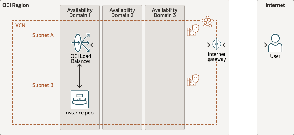

Diese Arm-basierte Architektur bietet eine LLM-Implementierung mit außergewöhnlichem Wert, die zu einem Bruchteil der traditionellen KI-Infrastrukturkosten ausgeführt wird. Verwenden Sie diese Architektur für einen budgetfreundlichen Ansatz für den Einstieg in die KI.
Ein öffentlicher OCI-Load Balancer sitzt vorne und verteilt eingehenden Traffic an einen Pool von Compute-Instanzen. Es ist ein Instanzpool mit Ampere A2-Knoten vorhanden. Jeder Knoten ist eine 2-Core-, Arm-basierte Compute-Instanz, auf der Ubuntu ausgeführt wird. Die Knoten werden in einem OCI-Instanzpool verwaltet, sodass sie horizontal skaliert werden können, wenn der Datenverkehr wächst. Ein Internetgateway ermöglicht bei Bedarf öffentlichen Zugriff auf den Load Balancer und die Backend-Instanzen.
Jede Ampere A2-Compute-Instanz führt Ubuntu 22.04 (Arm) aus, ein quantisiertes GPT-generiertes Unified Format-(GGUF-)LLM (wie TinyLlama oder Phi-2), das lokal mit llama.cpp bereitgestellt wird, eine einfache HTML/JS-Landingpage, die über NGINX bereitgestellt wird, und ein Python-basiertes Backend, das in llama-cpp-python integriert ist, das Prompts von der UI verarbeitet und die Modellausgabe zurück zur Seite streamt.
Jeder Compute Node im Pool ist so konzipiert, dass er leicht und dennoch vollständig autark ist. Nach dem Start bootet es sich mit einem Cloud-Init-Skript, das alles installiert und ausführt, was erforderlich ist, um ein LLM von Grund auf zu bedienen. Die Knoten sind wie folgt konfiguriert:

Das folgende Diagramm veranschaulicht diese Referenzarchitektur.
gen-ai-ampere-gguf-llm-arch.zip
Die Architektur umfasst folgende Komponenten:

- Virtuelles Cloud-Netzwerk (VCN) und Subnetze
Ein VCN ist ein anpassbares, softwaredefiniertes Netzwerk, das Sie in einer OCI-Region einrichten. Wie herkömmliche Data Center-Netzwerke erhalten Sie über VCNs die Kontrolle über Ihre Netzwerkumgebung. Ein VCN kann mehrere nicht überschneidende CIDR-Blöcke aufweisen, die Sie nach dem Erstellen des VCN ändern können. Sie können ein VCN in Subnetze segmentieren, die sich auf eine Region oder eine Availability-Domain beschränken. Jedes Subnetz besteht aus einem Bereich zusammenhängender Adressen, die sich nicht mit anderen Subnetzen im VCN überschneiden. Sie können die Größe eines Subnetzes nach der Erstellung ändern. Ein Subnetz kann öffentlich oder privat sein.
- Load Balancer
Oracle Cloud Infrastructure Load Balancing bietet eine automatisierte Trafficverteilung von einem einzigen Einstiegspunkt auf mehrere Server.
- Internetgateway
Ein Internetgateway ermöglicht Traffic zwischen den öffentlichen Subnetzen in einem VCN und dem öffentlichen Internet.
- Instanzpool
Ein Instanzpool ist eine Gruppe von Instanzen innerhalb einer Region, die aus derselben Instanzkonfiguration erstellt und als Gruppe verwaltet werden.
