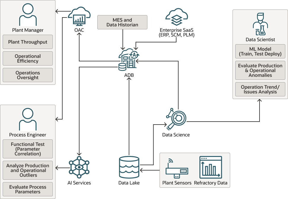

Personas
Diese Architektur zeigt den Workflow und die Zielpersonas für eine feuerfeste Optimierungslösung.
Beschreibung von smart-mfg-personas.png folgt
smart-mfg-personas-oracle.zip
In diesem Beispiel verwenden die folgenden Ressourcen die Daten:
  • Daten, die aus verschiedenen Quellen wie Manufacturing Execution System (MES), Data Historian und Enterprise Applications erfasst werden, werden in Oracle Autonomous Database übertragen.
  • Daten, die von Werkssensoren und Refraktärdatenflüssen zum Data Lake erfasst werden.
Die Personas verwenden die Daten wie folgt:
  • Plant Manager: Verfolgt Kosten einschließlich Feuerfestverbrauch und Wartung, gibt Bestellungen für zusätzliche Feuerfestmaterialien auf der Grundlage von Vorhersagen aus.
  • Process Engineer: Führt Funktionstests (Parameterkorrelation) durch, analysiert Produktions- und Betriebsausreißer und prüft refraktäre Analysen.
  • Data Scientist: Entwickelt Modelle für maschinelles Lernen (ML), um Wartungsfenster und den feuerfesten Verbrauch vorherzusagen.

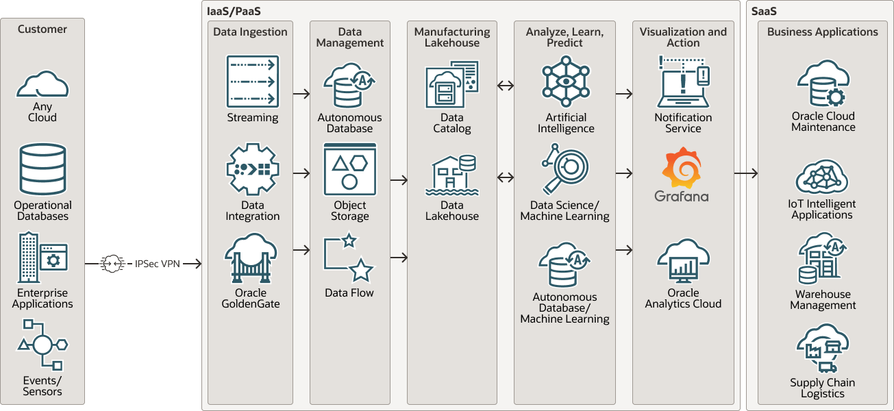

Architektur
Diese Architektur zeigt, wie Sie mit Oracle Cloud Infrastructure-(OCI-)Services die vorausschauende Instandhaltung und Bestandsoptimierung für jedes Produktionswerk weltweit implementieren können.
Betriebsdaten werden von angeschlossenen feuerfesten Applikationsmaschinen beim Kunden empfangen. Diese Daten können in Batches gestreamt oder erfasst werden, mit OCI Data Flow bereinigt und dann in Oracle Autonomous Database gespeichert werden. Diese Daten werden mit OCI Data Flow bereinigt und dann zur Analyse an Manufacturing Lakehouse gesendet. Die Daten zum Feuerfestverbrauch werden in benutzerdefinierte Algorithmen für maschinelles Lernen eingespeist, die mit OCI Data Science entwickelt und bereitgestellt werden. Ein Algorithmus führt die vorausschauende Wartung der refraktären Anwendungsmaschine durch, die einen Fertigungsauftrag in Oracle Fusion Cloud Maintenance generiert. Der andere Algorithmus prognostiziert zukünftige Feuerfestverbrauche für die aktuellen oder geplanten Kampagnen, die in Supply Chain Management einfließen. Mit IoT Production Monitoring oder 3. Parteitools wie Grafana können Sie die aktuellen Messwerte und historischen Trends von Betriebsdaten anzeigen.
Beschreibung von smart-mfg-architecture.png folgt
smart-mfg-Architektur-oracle.zip

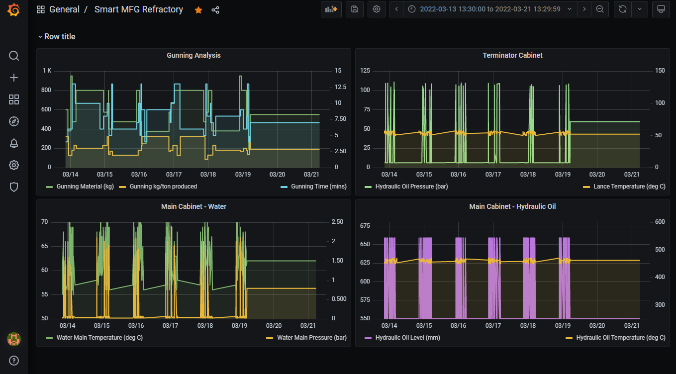

IoT-Datenflüsse von der refraktären Anwendungsmaschine zu OCI. Diese Daten sind schnell für die Anzeige in Grafana verfügbar. Mit Grafana können Ingenieure Betriebsdaten von der feuerfesten Applikationsmaschine remote überwachen.
Beschreibung von Grafikana-dashboard-refractory.png folgt
