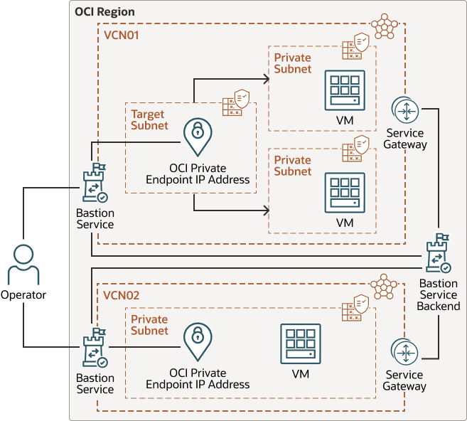

Architektur
Diese Architektur zeigt zwei Möglichkeiten für die Verbindung mit privaten Subnetzen: Eine Möglichkeit besteht darin, eine Verbindung über ein Zwischenzielsubnetz herzustellen, und die andere Möglichkeit besteht darin, eine direkte Verbindung mit dem Subnetz herzustellen, das die geschützten Ressourcen enthält.
Wenn Sie OCI-Bastion verwenden, können Sie eine Ausnahmeliste für ein Classless-Inter-Domain-Routing (CIDR)-Block und eine maximale Session-Time-to-Live (TTL) angeben. OCI Bastion erstellt über eine Reverse-Verbindung einen Netzwerkpfad zwischen dem Bastion-VCN und dem Kunden-VCN. Sessions werden in der Regel von Benutzern oder Operatoren erstellt.
Das folgende Diagramm veranschaulicht diese Referenzarchitektur.
Beschreibung von architecture-use-bastion-service.png folgt
Architektur-use-bastion-service-oracle.zip
Die Architektur umfasst folgende Komponenten:
  • OCI-region
    Eine OCI-Region ist ein lokalisierter geografischer Bereich, der mindestens ein Data Centre enthält, das Availability-Domains hostet. Regionen sind unabhängig von anderen Regionen, und große Entfernungen können über Länder oder Kontinente voneinander getrennt werden.
  • Availability-Domain
    Availability-Domains sind eigenständige, unabhängige Data Center innerhalb einer Region. Die physischen Ressourcen in jeder Availability-Domain sind von den Ressourcen in den anderen Availability-Domains isoliert, was eine Fehlertoleranz sicherstellt. Availability-Domains haben keine gemeinsame Infrastruktur wie Stromversorgung oder Kühlung oder das interne Availability-Domainnetzwerk. Ein Fehler in einer Availability-Domain sollte sich also nicht auf die anderen Availability-Domains in der Region auswirken.
  • Faultdomain
    Eine Faultdomain ist eine Gruppierung aus Hardware und Infrastruktur innerhalb einer Availability-Domain. Jede Availability-Domain verfügt über drei Faultdomains mit unabhängiger Stromversorgung und Hardware. Wenn Sie Ressourcen über mehrere Faultdomains verteilen, können Ihre Anwendungen physische Serverausfälle, Systemwartungen und Stromausfälle innerhalb einer Faultdomain tolerieren.
  • Virtuelles Cloud-Netzwerk (VCN) und Subnetze
    Ein virtuelles Cloud-Netzwerk (VCN) ist ein anpassbares, softwaredefiniertes Netzwerk, das Sie in einer OCI-Region einrichten. Wie herkömmliche Data Center-Netzwerke erhalten Sie über VCNs die Kontrolle über Ihre Netzwerkumgebung. Ein VCN kann mehrere nicht überschneidende CIDR-Blöcke aufweisen, die Sie nach dem Erstellen des VCN ändern können. Sie können ein VCN in Subnetze segmentieren, die sich auf eine Region oder eine Availability-Domain beschränken. Jedes Subnetz besteht aus einem Bereich zusammenhängender Adressen, die sich nicht mit anderen Subnetzen im VCN überschneiden. Sie können die Größe eines Subnetzes nach der Erstellung ändern. Ein Subnetz kann öffentlich oder privat sein.
  • OCI Bastion
    Oracle Cloud Infrastructure Bastion bietet eingeschränkten und zeitlich begrenzten sicheren Zugriff auf Ressourcen, die keine öffentlichen Endpunkte haben und strenge Ressourcenzugriffskontrollen erfordern, wie Bare-Metal- und virtuelle Maschinen, Oracle MySQL Database Service, Autonomous Transaction Processing (ATP), Oracle Cloud Infrastructure Kubernetes Engine (OKE) und alle anderen Ressourcen, die den Secure Shell-Protokoll-(SSH-)Zugriff ermöglichen. Mit dem OCI Bastion-Service können Sie den Zugriff auf private Hosts aktivieren, ohne einen Jump-Host bereitzustellen und zu verwalten. Darüber hinaus erhalten Sie einen verbesserten Sicherheitsstatus mit identitätsbasierten Berechtigungen und einer zentralisierten, auditierten und zeitgebundenen SSH-Session. Mit OCI Bastion ist keine öffentliche IP für den Bastionzugriff erforderlich, sodass der Aufwand und die potenzielle Angriffsfläche bei der Bereitstellung von Remotezugriff entfallen.
  • Bastionservice-Backend
    Das Oracle Cloud Infrastructure Bastion-Backend speichert die Sessionkonfiguration und die SSH-Public Keys, mit denen Zugriff auf die Zielsysteme erteilt wird. Die Zielsysteme verwenden bei Bedarf das Servicegateway, um auf das OCI-Bastion-Backend zuzugreifen.
  • Privater Endpunkt
    Ein privater Endpunkt verbindet die OCI-Bastion mit den Zielsubnetzen. Das Zielsubnetz kann ein separates Subnetz für eine genauere Kontrolle oder in demselben Subnetz der Instanzen sein, auf die Sie zugreifen möchten.

  • OCI Bastion
    Wenn Sie die Gültigkeitsdauer (Time-to-Live, TTL) auf Bastion-Ebene angeben, wird sichergestellt, dass keine der im Kontext dieser Bastion erstellten Sessions eine längere TTL als die Bastion selbst aufweist. Setzen Sie die TTL auf das Mindestlimit für Ihren Anwendungsfall. Der Mindestwert beträgt 30 Minuten und der Höchstwert 3 Stunden. Die TTL kann auch auf Session-Ebene konfiguriert werden.
    Der CIDR-Block, der für eine Ausnahmeliste verwendet wird, sollte für Ihr Szenario so eng wie möglich sein. Dadurch können Sie die IP-Adressbereiche für SSH-Verbindungen einschränken, die auf die privaten Zielressourcen zugreifen können.
    Berücksichtigen Sie die Größe des Zielsubnetzes, das mit OCI-Bastion verknüpft ist, und die Anzahl der gewünschten Bastioninstanzen. Jede OCI Bastion-Instanz benötigt 2 IP-Adressen. Es ist also besser, den /29-Bereich (mindestens) zu haben, damit er 6 verwendbare IP-Adressen hat. /30 hätte 2 IP-Adressen, aber wenn Sie in Zukunft möchten, dass die zweite Instanz der Bastion auf dasselbe Subnetz verweist, können Sie sie nicht erstellen. Das Zielsubnetz kann entweder das Subnetz sein, in dem sich Ihre Zielressource befindet, oder andere Subnetze im Ziel-VCN.
