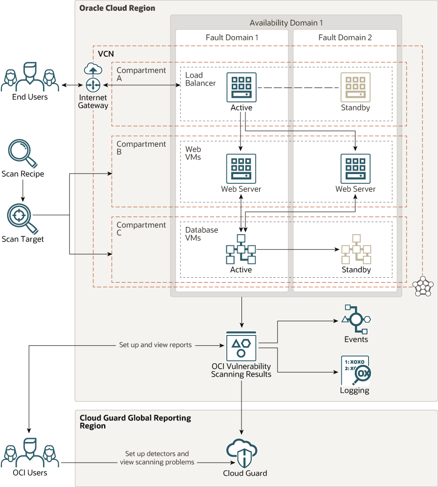

Architektur
Diese Architektur beschreibt, wie VSS kritische Informationen über Ihre Hosts und deren Ziele bereitstellen kann.
VSS scannt Ihre Hosts mit unserem Plug-in, das auf jedem Host mit dem Oracle Cloud Agent leise ausgeführt wird. Der Service pingt auch alle öffentlichen IPs, um Portinformationen zu sammeln, sodass VSS diese Erkenntnisse für die Berichterstattung von unserem Service sammeln und an Logging, Ereignisse und Cloud Guard weiterleiten kann.
Oracle Cloud Infrastructure Registry (OCIR) nutzt die VSS-Containerscanner-Engine, um anfällige Pakete zu finden, die von den gescannten Bildern verwendet werden. Derzeit kann dieses Containerscanning nur in OCIR aktiviert und angezeigt werden.
VSS scannt Ihre Hosts erst aktiv, wenn Sie die Konfigurationsschritte unter Aktivierung im Thema "Überlegungen" ausführen. Sie können Ihre Hosts für das Scannen wie hier beschrieben zielen.
Dieses Architekturdiagramm veranschaulicht, wie Sie Vulnerability Scanning regional konfigurieren und die Probleme in Cloud Guard in einer globalen Region anzeigen.
Beschreibung von vulnerability_scan_arch.png folgt
Der OCI-Kunde erstellt Ziele zum Scannen aller Compute-Instanzen in Compartments B und C. Diese virtuellen Maschinen (VMs) werden regelmäßig auf CVEs, CIS-Benchmarks und offene Ports gescannt. Kunden können die Ergebnisse anschließend mit den Berichten des Scanning-Service oder in der regionalen Cloud Guard-Berichtskonsole anzeigen. In der Regel möchten DEV- und QA-Teams die Ergebnisse ihrer spezifischen Compartments anzeigen, bevor sie ihre Anwendungen im Produktions-Compartment bereitstellen. Auf diese Weise können sie alle ihre Server in den Compartments vor der Produktion patchen, testen, ob alles korrekt funktioniert, und prüfen, ob die Schwachstellen behoben werden, bevor die Anwendung für die Produktionsserver freigegeben wird. Die Operationsgruppe überwacht in der Regel die Probleme in Cloud Guard aus allen Regionen und benachrichtigt dann die verschiedenen Teams, dass sie Korrekturmaßnahmen in ihren Compartments ergreifen müssen, da sie ernsthafte Probleme finden, die Aufmerksamkeit erfordern.
