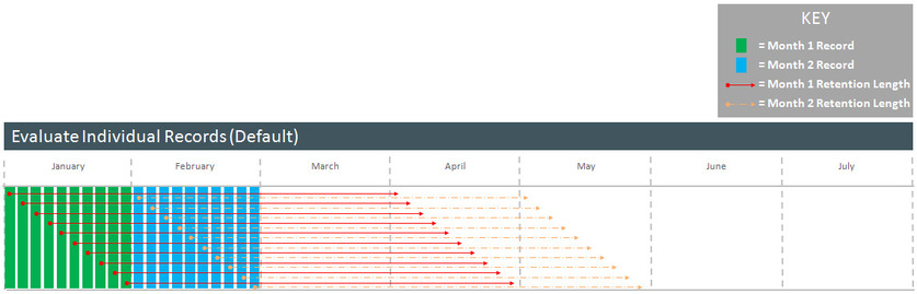

El sistema soporta dos metodologías para ello:
  • Evaluación de registros individuales
  • Se trata del enfoque por defecto
  • Es el enfoque estándar para evaluar la retención de la gestión de ciclo de vida de información para todos los objetos de mantenimiento con un período de retención único
  • La fecha de gestión de ciclo de vida de información de cada registro se compara con la fecha actual menos el período de retención de ese tipo de registro. En otras palabras, se evaluará la elegibilidad de los registros más antiguos que el período de retención.
  • En esta opción se procesará una parte de una partición cada día, y solo después de procesarse la partición completa, el administrador de base de datos podrá tomar una medida de archivado en la partición
  • La consecuencia es que se hacen muchas visitas a la partición para determinar la elegibilidad
  • En la imagen siguiente se ilustra cómo el método de evaluación de registros individuales rastreará a diario un día de registros en una partición y partición secundaria hasta que venza el período de retención del último día de la partición. Después, todos los registros se archivarán juntos cuando se marque el último día de la partición como elegible. De esta manera, se procesarán a diario pequeñas cantidades de registros, pero se harán visitas frecuentes a la partición.
    El método de evaluación de registros individuales

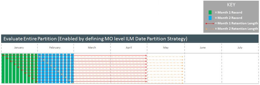

  • Evaluación de la partición completa
  • Esta opción se habilitará mediante la configuración de Meses de partición de fechas de ILM en las opciones del objeto de mantenimiento
  • En esta opción se evalúan a la vez todos los registros de una partición secundaria de período de retención correspondiente a la partición de fecha de gestión de ciclo de vida de información.
  • Por ejemplo, para una estrategia de particiones mensual en el mes de enero, no se evaluaría ningún registro en la partición de enero hasta que el día 31 de enero llegue al final de su período de retención.
  • Es decir, se evaluaría desde el primer día hasta el día 31 de una sola vez
  • Con esta opción se suele hacer una sola visita a la partición para determinar la elegibilidad
  • En la imagen siguiente se ilustra cómo el método de evaluación de la partición completa rastreará únicamente los registros de una partición y partición secundaria determinadas cuando todos los registros de esa partición sean elegibles para su evaluación. Por tanto, cuando el último día de la partición esté preparado para la evaluación, entonces se hará la evaluación de la partición completa. La consecuencia es, en muchos casos, un procesamiento periódico con una sola visita a la partición para los fines de gestión de ciclo de vida de información.
