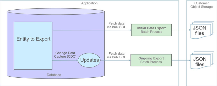

O método de exportação de dados generalizados fornece uma exportação de dados baseada em arquivo no formato JSON. A exportação dos dados de um objeto de manutenção usando esse método envolve uma exportação inicial dos dados inteiros da entidade, seguida de uma exportação contínua de alterações, conforme elas são feitas ao longo do tempo. Esses processos são ilustrados no seguinte diagrama:
Ative entidades para exportação no portal Painel de Controle de Exportação Generalizada. É possível ativar muitas entidades de uma só vez. Esta etapa também permite que você ative a exportação contínua dessas entidades.
Envie o processamento em lote Iniciador de Exportação Inicial Generalizada (F1-GEXPI ) para exportar o conteúdo atual de todas as entidades ativadas. Esta etapa envia um processamento em lote separado para cada entidade que você ativou para exportação.
Programe o processamento em lote de Exportação Contínua Generalizada (F1-GEEXO ) para ser executado periodicamente.

Exportação de Dados Inicial

Exportação de Dados em Andamento
As alterações de dados são rastreadas pelo algoritmo Capturar Alteração para Exportação Contínua (F1-MO-REGCHN) Auditoria do Objeto de Manutenção. O algoritmo registra a chave primária de uma entidade alterada em uma tabela designada de Atualização de Exportação de Dados que serve como uma fila de entidades alteradas para exportação. A fila é consumida posteriormente pelo processamento em lote de exportação de dados em andamento.
A regra de auditoria é adicionada a um objeto de manutenção quando a opção de exportação de dados em andamento em seu registro de controle de exportação de dados correspondente está ativada. Da mesma forma, a regra de auditoria é removida do objeto de manutenção quando a opção de exportação em andamento está desativada.
Diferentemente do processo de exportação de lote inicial que exige que um controle de lote seja definido para cada objeto de manutenção elegível, um único processo de lote é usado para exportar as alterações contínuas feitas em todas as entidades.
Todas as alterações enfileiradas na tabela Atualização de Exportação de Dados são exportadas para um arquivo de exportação em andamento designado. Para obter mais informações, consulte a seção Gerenciando um Backlog Grande.
Um instantâneo completo dos dados relacionados à entidade alterada é exportado para evitar a mesclagem pesada de dados no lado de destino.
Depois de exportados, os registros são excluídos da tabela Atualização de Exportação de Dados.
