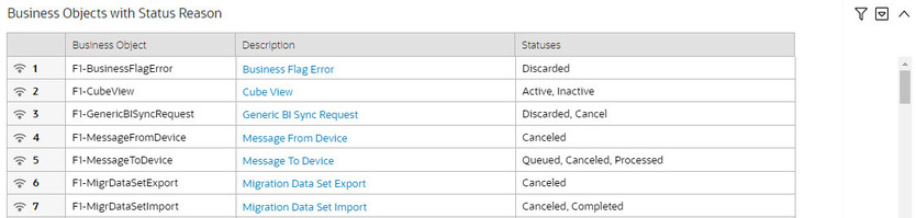

A Área de Resultados exibe a lista apropriada de objetos. Para uma zona de informações, esta é a lista de objetos apropriados com quaisquer critérios de filtro de entrada considerado. A seguir há um exemplo dos resultados de uma zona de informações. Para uma zona de consulta, esta é a lista que corresponde aos critérios de pesquisa definidos na Área de Filtro. A seguir há um exemplo do conjunto de resultados de uma Zona de Informações.
