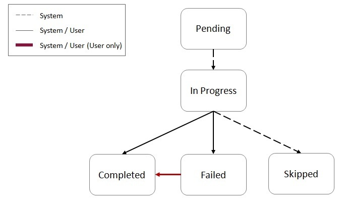

Ciclo de Vida da Etapa do Processo de Infraestrutura
Uma etapa de processo é criada com status Pendente e é alterada para Em Andamento pela lógica de processo no momento de ela ser executada.
Quando uma etapa está Em Andamento, as seguintes transições são possíveis:
  • Transição da etapa para o status Concluído na conclusão com êxito do trabalho da etapa ou pela seleção da ação Concluir.
  • Transição da etapa para o status Com Falha quando um erro é detectado durante o trabalho da etapa ou pela seleção da ação Falha.
  • As etapas podem incluir a lógica que efetuará a transição da etapa para o status Ignorado se essa lógica determina que a etapa não deve ser executada.
Se a etapa estiver Em Andamento, a seleção da ação Status da Tarefa exibirá informações sobre o status de execução da tarefa (se o tipo de tarefa em batch é etapa).
Observação: as alterações manuais do status da etapa para Concluído ou Com Falha enquanto a etapa está Em Andamento deve ser utilizada com cautela. Isso só deve ser feito quando a etapa permanece no status Em Andamento por um longo tempo e, após investigação, fica claro que uma intervenção manual é necessária.
Quando uma etapa está com status Com Falha, ainda é possível fazer a transição manual da etapa para o status Concluído.
Observação: a transição da etapa do status Com Falha para o status Concluído deve ser feita somente se estiver claro que a etapa realizou a tarefa com êxito. Isso provavelmente poderá ser comprovado após uma investigação.
