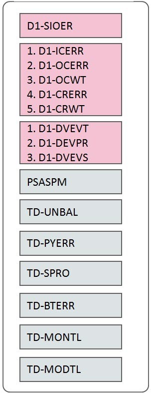

Processos em Andamento ou Por Hora
O diagrama a seguir mostra as dependências entre os processos em batch em andamento ou por hora.
Os mnemônicos nas caixas se referem aos processos batch individuais descritos anteriormente. Quando uma caixa contém vários processos, eles devem ser executados em sequência.
Observação:
Sem dependências. Como você pode ver, não há dependências entre as caixas (o que significa que elas podem ser executadas paralelamente).
