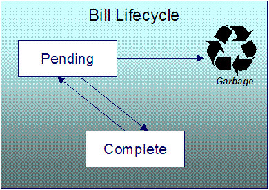

Ciclo de Vida da Fatura
O diagrama a seguir mostra o possível ciclo de vida de uma fatura.
Aviso:
Essa explicação só faz sentido no contexto da página usada para atualizar faturas. Para obter detalhes, consulte Fatura - Informações Principais.
Uma fatura é inicialmente salva no estado Pendente . Nessa fase, você pode criar um ou mais segmentos da fatura para os acordos de serviço da conta. Para obter informações sobre como gerar segmentos para a fatura, consulte Como.
Uma fatura muda para o estado Concluído quando está pronta para ser enviada ao cliente. A conclusão de uma fatura dispara várias ações. Consulte a seção a seguir para obter informações sobre o que acontece quando uma fatura é concluída.

Se o sistema não puder concluir a fatura (por qualquer motivo), esta permanecerá Pendente e uma mensagem de erro será mostrada na página principal da fatura. Depois de corrigir a causa do problema, tente concluir a fatura novamente.
Uma fatura concluída pode ser alterada de volta para pendente usando o botão Reabrir em Fatura - Informações Principais. Você pode reabrir uma fatura quando
  • Adicionar mais segmentos a uma fatura concluída. Para obter mais informações sobre como vincular segmentos a uma fatura, consulte a seção Como.
  • Ajustar os pagamentos, ajustes e correções que foram vinculados a uma fatura concluída. Para obter instruções detalhadas, consulte a seção Como.
Quando a fatura estiver conforme o desejado, você poderá concluí-la novamente.
Observação:
Não é possível reabrir faturas históricas. Você só pode reabrir a fatura mais recente de uma conta (exceto se essa fatura estiver vinculada a um gerador de fatura fora do ciclo) porque, ao concluí-la novamente, o saldo final é alterado, e não queremos que isso aconteça com as faturas históricas.
Pagamentos automáticos. Se um pagamento automático foi criado quando a fatura estava concluída e ele já tinha sido conectado por interface à instituição financeira, não será possível reabrir a fatura. Se o pagamento automático estiver definido, mas ainda não tiver sido conectado por interface, o sistema cancelará automaticamente o pagamento quando você reabrir a fatura.
Determinados algoritmos de conclusão da fatura impedem a reabertura. Se uma fatura possuir um acordo de serviço cujo tipo tiver um algoritmo "transferir contas a receber ao prestador de serviço", o sistema não permitirá que a fatura seja reaberta. Para obter mais informações sobre esse algoritmo de conclusão da fatura, consulte Ao Lidar com Prestadores de Serviço de Faturamento por Terceiros, Você Não Poderá Reabrir Faturas.
Você pode excluir uma fatura Pendente do banco de dados. Não será possível excluir uma fatura pendente se: a) houver segmentos congelados vinculados à fatura ou b) transações financeiras estiverem vinculadas à fatura (e isso só pode acontecer se a fatura tiver sido previamente concluída).
Além de remover a fatura, o sistema também removerá os segmentos descongelados vinculados à fatura.
