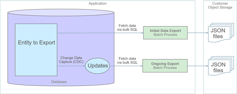

O método de exportação de dados generalizados fornece uma exportação de dados baseada em arquivo no formato JSON. A exportação dos dados de um objeto de manutenção usando esse método envolve uma exportação inicial dos dados inteiros da entidade, seguida de uma exportação contínua de alterações, conforme elas são feitas ao longo do tempo. Esses processos são ilustrados no seguinte diagrama:
Imagem mostrando uma caixa chamada Aplicativo à esquerda com várias imagens e uma caixa à direita com o rótulo "Armazenamento de Objeto do Cliente" com imagens. Na caixa Aplicativo, há uma imagem do Banco de Dados com uma caixa rotulada "Entidade para Exportação" e uma seta para uma caixa fora do Banco de Dados chamada "Processo em Batch de Exportação de Dados Inicial". O texto na seta indica "Obter dados via SQL em massa". Há uma seta da caixa de processo em batch para uma imagem rotulada como "arquivos JSON" dentro da caixa "Armazenamento de Objetos do Cliente". Abaixo de tudo, há outra seta da caixa "Entidade para Exportação" para um círculo chamado "Atualizações", dentro da imagem do banco de dados. O texto acima da seta indica "Alterar Captura de Dados (CDC)". Há uma seta do círculo "Atualizações" para uma caixa fora da imagem do banco de dados que indica "Processo em Batch de Exportação em Andamento". O texto acima da seta diz "Obter Dados via SQL em massa". Há uma seta da caixa de processo em batch para uma imagem rotulada como "arquivos JSON" dentro da caixa "Armazenamento de Objetos do Cliente".
O processo geral envolve as seguintes etapas:
  • Ative entidades para exportação no portal Painel de Controle de Exportação Generalizada. É possível ativar muitas entidades de uma só vez. Esta etapa também permite que você ative a exportação contínua dessas entidades.
  • Envie o processamento em lote Iniciador de Exportação Inicial Generalizada (F1-GEXPI ) para exportar o conteúdo atual de todas as entidades ativadas. Esta etapa envia um processamento em lote separado para cada entidade que você ativou para exportação.
  • Programe o processamento em lote de Exportação Contínua Generalizada (F1-GEEXO ) para ser executado periodicamente.
As seções a seguir descrevem ainda conceitos e diretrizes relacionados ao método de exportação de dados generalizados.
