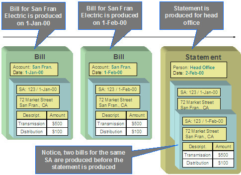

Observação:
O seguinte diagrama mostra como a lógica acima pode resultar em várias faturas para um único acordo de serviço sendo vinculado ao mesmo demonstrativo.
Isso ilustra como o processo em segundo plano Elaboração de Demonstrativo cria demonstrativos permanentemente, resultando em várias faturas para um único acordo de serviço sendo vinculado ao mesmo demonstrativo.
