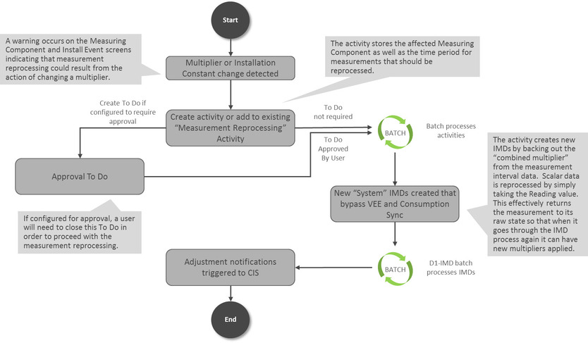

O diagrama abaixo ajuda a fornecer uma visão geral do Reprocessamento de Medidas:
Este diagrama fornece uma visão geral do módulo Reprocessamento de Medição.
