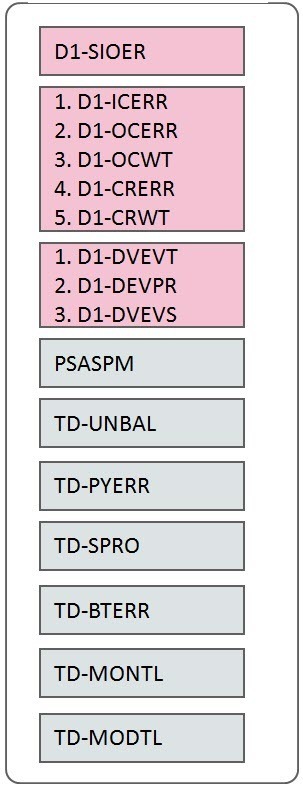

O diagrama a seguir mostra as dependências entre os processos em batch em andamento ou por hora.
Ao longo do dia, você provavelmente executará trabalhos para trazer dados de medição e evento de vários sistemas de medição ou head-end e outros sistemas externos. Para acompanhar isso, você deve considerar a execução do Processamento de Sincronização de Dados Mestre em Andamento, Processamento de Comando e Processamento de Medição Inicial.
Os mnemônicos nas caixas se referem aos processos batch individuais descritos anteriormente. Quando uma caixa contém vários processos, eles devem ser executados em sequência.

Sem dependências. Como você pode ver, não há dependências entre as caixas (o que significa que elas podem ser executadas paralelamente).
