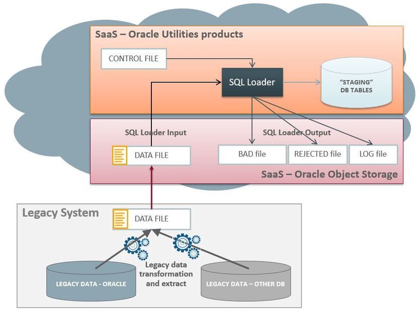

Oracle SQL Loader é uma ferramenta do Oracle Database que permite o upload em massa de dados de várias origens para as tabelas do banco de dados de maneira rápida e segura.
O Oracle SQL Loader faz upload de dados em massa para as tabelas intermediárias de conversão de produto. Os arquivos de controle determinam o processamento do SQL Loader para cada uma das tabelas intermediárias de conversão de produto.
O processamento do SQL Loader é determinado pelos Arquivos de Controle. Os arquivos de controle do processo de conversão de dados são fornecidos para cada tabela intermediária de conversão do produto como parte da geração de artefato que, por sua vez, corresponde a uma parte das atividades de preparação antes do início do processo de conversão.
Os Arquivos de Controle normalmente definem:
  • O local dos arquivos de entrada a serem carregados.
  • O conjunto de caracteres dos dados de entrada.
  • As tabelas de destino do carregamento e o modo de inserção dos dados (por exemplo, anexar ou substituir).
  • Como mapear os dados no arquivo de entrada para tabelas e campos.
  • O local dos arquivos de saída (por exemplo, log, registros incorretos ou rejeitados).
  • Opções de processamento paralelo e balanceamento de carga.
Os arquivos de controle que são gerados para o produto incluem todos os parâmetros necessários para carregar as tabelas intermediárias de conversão do produto. Há algumas opções de personalização para esses arquivos que serão discutidas posteriormente.
Depois de carregar os arquivos de controle, o SQL Loader lê os registros nos arquivos de dados de entrada, converte a entrada em tabelas e colunas de banco de dados que por fim são inseridas no banco de dados.
