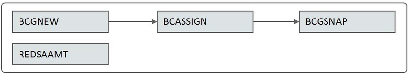

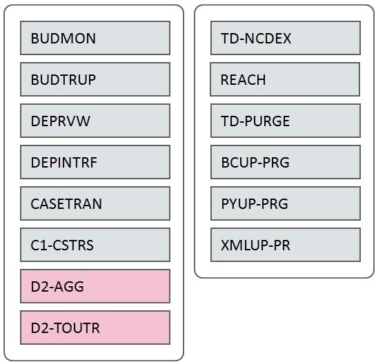

定期處理
下圖說明定期背景處理之間的依存項目。您可能想要考慮以高於或低於建議的頻率 (具體取決於業務需求) 執行這些處理。
定期處理:每週
下列處理應大約每週執行一次,或依業務需求執行。
定期處理:每月
下列處理應每月執行至少一次,或依業務需求執行。
定期處理:每年
下列處理通常應每年執行一次,或依業務需求執行。
定期處理:依業務需求
下列處理的執行頻率應依業務需求的規定。
方塊中的記憶碼參考上面所述的個別批次處理。
備註:
幾乎沒有依存項目。如您所見,方塊之間幾乎沒有依存項目 (這表示它們可能是平行執行)。
