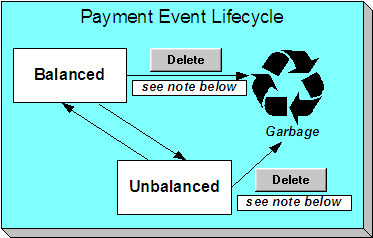

付款事件生命週期
下圖顯示付款事件的可能生命週期。
警告:
此圖只有在用來維護付款事件的頁面內容中才有意義。如需瞭解明細,請參考付款事件 - 主要資訊。
系統預設會將付款事件收納的總和分配給匯寄收納的帳戶。分配之後,收納總和會等於一開始建立事件時的付款總和 (請記住,付款一詞係指將付款事件收納的部分/全部分配給帳戶的債務)。我們將這類事件稱為「已結平」。
您可以透過未結平付款事件中所述的任何方式讓已結平的付款事件變成「未結平」。
按一下刪除以從資料庫中實際移除已結平或未結平付款事件。在下列情況下,您無法刪除付款事件:a) 有與事件連結的凍結或已取消付款,或 b) 有與事件連結的已取消收納,或 c) 與事件連結的收納是已結平收納控制的一部分。刪除付款事件時,系統會一併刪除其收納、付款及付款分段。
