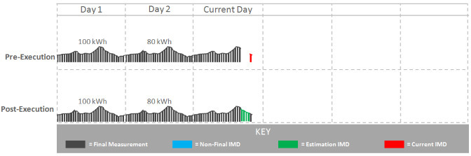

範例 1:有 4 小時的間距存在,且規則已設定為一律填滿間距。最大時數設為 4 且填滿間距設為「一律」。
由於尚未超過最大時數,且規則已設定為一律填滿間距,因此會建立 4 小時的估算初始測量資料來填滿間距。

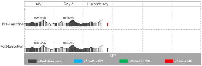

範例 2:有 4 小時的間距存在,且規則已設定為一律填滿間距。不過,最大填滿時數為 3。
由於間距長度是 4 小時,而填滿間距的最大時數是 3 小時,因此尚未建立任何估算。如果是以此方式設定規則,則會建立例外。

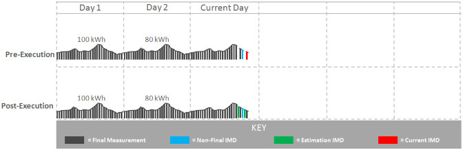

範例 3:有非連續間距存在,並且規則已設定為「略過進行中初始測量資料與最終測量」且最大初始測量資料數設為 2。
- 4 小時間距中的一個區間是由最終測量所涵蓋。
- 4 小時間距中的一個區間是由進行中初始測量資料所涵蓋。
- 產生兩個估算初始測量資料,各用來填滿最終測量或進行中初始測量資料未涵蓋的每個小時。
