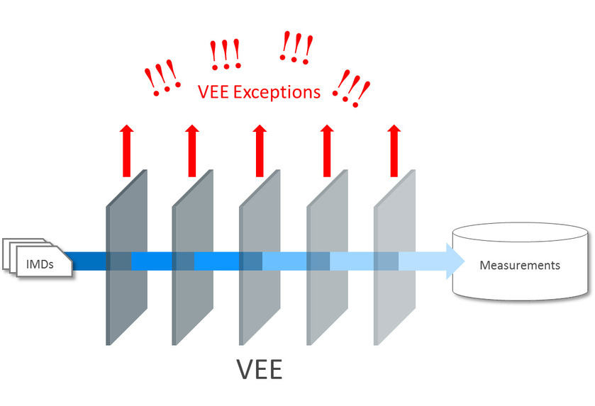

當 Oracle Utilities Meter Data Management 收到測量時,必須確保資料準確、以估算填入任何遺漏的資料,並標誌任何失敗以供使用者複查。VEE (驗證、估算和編輯) 處理是確保符合這些目標的主要方法。
驗證、編輯和估算是作為初始測量資料的多層篩選系統。從前端接收原始資料後會作為初始測量資料,而在「測量」資料表的另一端則只會收到乾淨、已驗證的資料。初始測量資料同時具有「驗證、編輯和估算執行前」與「驗證、編輯和估算執行後」區段,這些區段會詳述在驗證、編輯和估算過程中所進行的任何資料變更。

驗證、編輯和估算例外
每個「驗證、編輯和估算規則」都會定義例外類型與嚴重性,以指定系統如何追蹤例外。當初始測量未通過驗證時,就會建立針對失敗「驗證、編輯和估算規則」指定之類型的例外。單一初始測量可以有多個例外,測量發生失敗的每個規則各有一個 (或多個) 例外。這可讓使用者查看在驗證、編輯和估算處理期間偵測到的所有問題。
