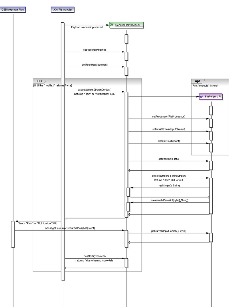

邏輯順序圖表
下方的順序圖表可協助您瞭解「檔案剖析器」功能。自訂類別必須實作在 SGG D1 jar 中描述的 FileParser 和 FileParser2 Java 介面,才能夠作為檔案剖析器。如需詳細資訊,請參閱 FileParser 介面和 FileParser2 介面。
當檔案轉接器在輸入目錄中找到檔案時,它會建立並呼叫一般檔案處理器,進而開始與檔案剖析器互動。該互動可分為下列三個階段:
建立與初始化
setProcessor()
setInputStream()
setStartPosition()
交易
getPosition()
getNextStream()
例外處理
getCurrentInputPortion()
建立與初始化階段
系統會建立一般檔案處理器,並在檔案進入輸入目錄時收到輸入資料流。此時會建立檔案剖析器的實例。系統會在檔案剖析器上叫用特定方法 (如上所述) 來進行初始化。
交易階段
當檔案剖析器初始化之後,一般檔案處理器會使用該檔案剖析器實例來產生純 XML 結構。這會在檔案剖析器上叫用 getNextStream() 方法。
每次叫用時,檔案剖析器只會傳回一個純 XML。檔案剖析器的叫用作業會持續進行,直到檔案剖析器傳回 NULL 為止。NULL 代表檔案的結尾,也代表特定檔案的剖析作業已完成。當一般檔案處理器收到來自檔案剖析器的 NULL 時,就會停止叫用特定輸入檔的 getNextStream()。
檔案剖析器會使用檔案輸入資料流來分批讀取檔案。它可以逐位元組或逐行來讀取,但在每個 getNextStream() 方法呼叫的結尾,它讀取的資料量只夠建立一個純 XML 結構。例如,假設某個輸入檔的資料只夠建立一個純 XML,則第一次呼叫 getNextStream() 會傳回一個純 XML,下一次呼叫則傳回 NULL。但如果資料足夠建立數個純 XML,getNextStream () 呼叫會繼續傳回每個傳入部分的純 XML 結構,直到讀取到檔案的結尾為止。
