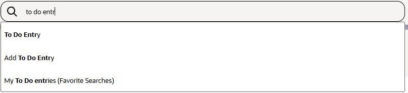

Além disso, qualquer um dos seus Favoritos, Marcadores visíveis no menu e na respectiva zona da barra lateral estão incluídos nos resultados da pesquisa. Quando o resultado da pesquisa está relacionado a uma dessas categorias de configuração, o nome da categoria é exibido entre parênteses nos resultados.
Imagem mostrando a pesquisa por "entradas de atividade" e mostrando resultados, incluindo "Minhas entradas de Atividade (Pesquisas Favoritas)"
