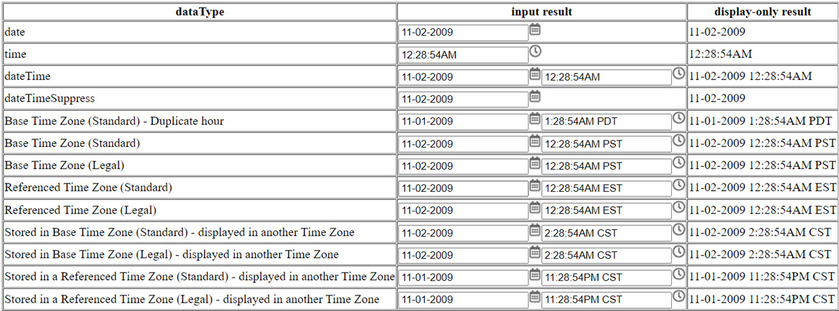

日期和時間格式設定
語法 有效值 描述
oraType="date" 此函式可用來根據使用者的顯示設定檔顯示日期。對於輸入欄位,此設定會在使用者離開欄位時,將資料格式化。
oraType="time" 此函式可用來根據使用者的顯示設定檔顯示時間。對於輸入欄位,此設定會在使用者離開欄位時,將資料格式化。
oraType="dateTime; time:suppress" 此函式可用來根據使用者的顯示設定檔顯示時間戳記。如果此函式用於輸入元素,會將其分成兩部分,一個用於日期,另一個則用於時間。可以選擇地使用屬性值 'time:suppress' 來隱藏日期時間元素的時間部分。
oraType="dateTime; stdTime:true;" 此函式可用來根據「基準」時區的日光節約時間排程,來轉譯以標準時間儲存的日期/時間元素。「基準」時區是在安裝資料表中指定,代表資料庫時區。
對於具有此設定的輸入元素,輸入的所有時間都會假設與基準時區的日光節約時間排程對應。如果輸入的時間無法明確地轉譯成標準時間,則使用者需要提供時區標籤以指示輸入的是日光節約時間,還是標準時間。
oraType="dateTime; stdTimeRef: ;" 請在冒號後方參考 XPath。 此函式可用來根據其 XPath 受到參考之時區的日光節約時間排程來轉譯日期/時間元素。請注意,所處理的時間假設是以參考之時區的標準時間儲存,因此系統只會執行日光節約時間轉換,不會執行時區變動。
oraType="dateTime; legalTime:true;" 此函式可用來轉譯以「基準」時區法定時間儲存的日期/時間元素。「基準」時區是在安裝資料表中指定,代表資料庫時區。
oraType="dateTime; legalTimeRef: ;" 請在冒號後方參考 XPath。 此函式可用來根據其 XPath 受到參考之時區的日光節約時間排程來轉譯日期/時間元素。請注意,所處理的時間假設是以所參考之時區的法定時間儲存。
oraType="dateTime; … ; displayRef: ;" 請在冒號後方參考 XPath。 此函式用於顯示明確定義為以標準或法定時間儲存的日期/時間元素 (使用 stdTime | stdRef | legalTime | legalRef 其一) 從其儲存時區到顯示前的法定時間參考時區,反之亦然,從顯示時區到儲存時儲存時區。
<html>
<body oraSchemaDataTypes="true">
<table border="1" cellpadding="1" cellspacing="1">
   <tr><th>dataType</th><th>input result</th><th> display-only result</th></tr>
   <tr>
      <td>date</td>
      <td><input oraField="schemaDate" oraType="date;"/></td>
      <td><span oraField="schemaDate" oraType="date;"></span></td>
   </tr>
   <tr>
      <td>time</td>
      <td><input oraField="schemaTime" oraType="time;"/></td>
      <td><span oraField="schemaTime" oraType="time;"></span></td>
   </tr>
   <tr>
      <td>dateTime</td>
      <td><input oraField="schemaDateTime" oraType="dateTime;"/></td>
      <td><span oraField="schemaDateTime" oraType="dateTime;"></span></td>
   </tr>
   <tr>
      <td>dateTimeSuppress</td>
      <td><input oraField="schemaDateTimeSup" oraType="dateTime; time:suppress"/></td>
      <td><span oraField="schemaDateTimeSup" oraType="dateTime; time:suppress"></span></td>
   </tr>
   <tr>
     <td>Base Time Zone (Standard)</td>
     <td><input oraField="schemaDateTimeStd" oraType="dateTime; stdTime:true;"/></td>
     <td><span oraField="schemaDateTimeStd" oraType="dateTime; stdTime:true;"></span></td>
   </tr>
   <tr>
     <td>Base Time Zone (Legal)</td>
     <td><input oraField="schemaDateTimeLgl" oraType="dateTime; legalTime:true;"/></td>
     <td><span oraField="schemaDateTimeLgl" oraType="dateTime; legalTime:true;"></span></td>
   </tr>
   <tr>
     <td>Referenced Time Zone (Standard)</td>
     <td><input oraField="schemaDateTimeStdRef" oraType="dateTime; stdTimeRef:timeZone;"/></td>
     <td><span oraField="schemaDateTimeStdRef" oraType="dateTime; stdTimeRef:timeZone;"></span></td>
   </tr>
   <tr>
     <td>Referenced Time Zone (Legal)</td>
     <td><input oraField="schemaDateTimeLglRef" oraType="dateTime; legalTimeRef:timeZone;"/></td>
     <td><span oraField="schemaDateTimeLglRef" oraType="dateTime; legalTimeRef:timeZone;"></span></td>
   </tr>
   <tr>
     <td>Stored in Base Time Zone (Standard) - displayed in another Time Zone</td>
     <td><input oraField="schemaDateTimeStdDisp" oraType="dateTime; stdTime:true; displayRef:timeZoneDisp;"/></td>
     <td><span oraField="schemaDateTimeStdDisp" oraType="dateTime; stdTime:true; displayRef:timeZoneDisp;"></span></td>
   </tr>
   <tr>
     <td>Stored in Base Time Zone (Legal) - displayed in another Time Zone</td>
     <td><input oraField="schemaDateTimeLglDisp" oraType="dateTime; legalTime:true; displayRef:timeZoneDisp"/></td>
     <td><span oraField="schemaDateTimeLglDisp" oraType="dateTime; legalTime:true; displayRef:timeZoneDisp"></span></td>
   </tr>
   <tr>
     <td>Stored in a Referenced Time Zone (Standard) - displayed in another Time Zone</td>
     <td><input oraField="schemaDateTimeStdRefDisp" oraType="dateTime; stdTimeRef:timeZone; displayRef:timeZoneDisp"/></td>

HTML 的轉譯結果。
各種 oraType="dateTime" 選項的 HTML 轉譯結果
當元素與時區相關聯時,會顯示對應的時區名稱與值。這在參考為「基準時區 (標準) - 重複小時」的範例中特別有用。時間 1:28 不明確 (不含時區標籤)。法律上,由於日光節約時間 (DST) 會在 2:00 AM 結束,所以 2009 年 11 月 1 日 1:28 AM 會出現兩次。時區名稱指出是指定時區的第一個小時還是第二個小時。
