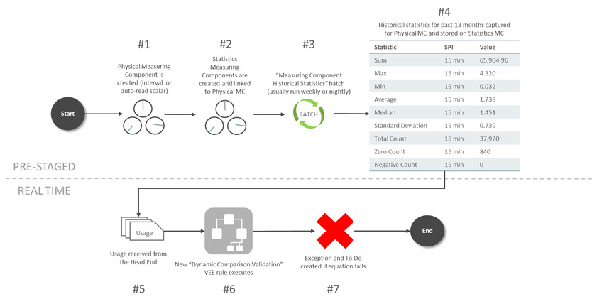

Abaixo está um exemplo de visão geral de como as Estatísticas de Componente de Medição pode ser implementada junto com a Validação de Comparação Dinâmica:
As etapas para pré-teste de Estatísticas de Componentes de Medição estão detalhadas abaixo:
- Um Componente de Medição Físico é criado. O algoritmo para acionar a criação de Estatísticas de Componentes de Medição é definido apenas em Objetos de Negócios escalares com intervalo ou leitura automática como parte do produto base.
- As Novas Estatísticas de Componente de Medição são criadas e vinculadas ao Componente de Medição Físico.
- O Batch de Estatísticas Históricas do Componente de Medição (D1-MCHS) é executado com base na programação definida. A sugestão é executá-lo todas as noites ou nos finais de semana, durante períodos mais calmos, para o processamento geral do sistema.
- Uma medição é criada para as Estatísticas de Componente de Medição que contém estatísticas históricas relacionadas ao Medidor Físico por um período específico de tempo (neste exemplo, é definido por 13 meses).
As etapas de como o VEE pode tirar proveito das Estatísticas de Componentes de Medição estão detalhadas abaixo:
- Os IMDs são recebidos do Head-End.
- A Regra de VEE Validação de Comparação Dinâmica está configurada para executar o medidor. Essa validação usa as estatísticas históricas das Estatísticas de Componente de Medição para executar sua lógica de validação.
- Uma exceção e potencialmente uma Atividade são geradas com base na falha da regra de VEE.
