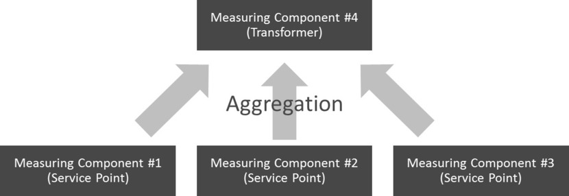

Agregações são medições que representam um resumo de outras medições de um conjunto de dispositivos, itens e/ou componentes de medição. Por exemplo, uma agregação pode ser baseada na soma do consumo elétrico de todos os clientes residenciais em um CEP específico no território de serviço. O grupo de componentes de medição relacionados para os quais as medidas são resumidas são referidos como componentes de medição constituintes.

As agregações são definidas pelos componentes de medição do agregador. Um componente de medição agregador separado deve ser definido para cada combinação distinta de dimensões para um determinado tipo de agregação. Por exemplo, a agregação do transformador descrita acima exigiria um componente de medição do agregador para cada combinação distinta de subestação/alimentador/transformador encontrada entre os Pontos de Serviço elétricos.
Agregações também podem ser agregadas. Por exemplo, os componentes de medição do agregador para cada combinação de subestação/alimentador/transformador podem, por sua vez, ser usados para agregar o consumo em cada combinação de subestação/alimentador. Nesse caso, um componente de medição agregador distinto seria definido para cada combinação única de subestação/alimentador. Da mesma forma, os componentes de medição do agregador para cada combinação de subestação/alimentador podem ser usados para agregar o consumo em cada subestação; nesse caso, diferentes componentes de medição do agregador seriam definidos para cada subestação única. Finalmente, os componentes de medição do agregador de cada subestação podem ser usados para agregar o consumo total de todas as subestações, com um componente de medição do agregador definido para representar toda a área de serviço.

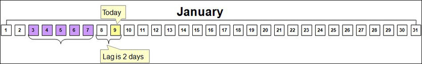

Os cálculos de agregação geralmente ficam alguns dias atrasados em relação à data atual para dar tempo ao sistema para carregar e executar validações e criar medições finais. A quantidade de tempo de latência é chamada de "Atraso de Agregação" e é o número de dias entre a data em que os cálculos de agregação são executados e a data final do período de agregação. Isso define o período entre a data de cálculo da agregação e o final do horizonte de agregação que serve para permitir que todas as medições cheguem. Isso, juntamente com o Horizonte de Agregação, é usado para determinar as datas iniciais e finais de um período de agregação. Por exemplo, com um Horizonte de Agregação de 5 e um Atraso de Agregação de 2, os cálculos de agregação realizados em 9 de janeiro seriam para um período de agregação de 3 a 7 de janeiro. No dia seguinte (10 de janeiro), o período de agregação mudaria para 4 de janeiro a 8 de janeiro.
A agregação é sempre realizada através de um determinado "tempo final" (como 00:00), em vez do tempo real do cálculo da agregação. Esse tempo é chamado de "Tempo de Corte da Agregação". Por exemplo, o tempo de parada para cálculos de agregação com um Atraso de Agregação de 2 e um Tempo de Corte de Agregação de 22:00 sempre será 22:00 2 dias antes da data em que os cálculos são executados. Nos exemplos acima, as agregações realizadas em 9 de janeiro teriam uma data/hora final de 22:00 em 7 de janeiro e as agregações realizadas em 10 de janeiro teriam uma data/hora final de 22:00 em 8 de janeiro.

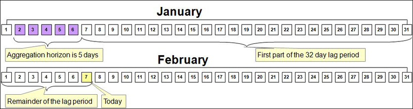

Por exemplo, suponha que uma situação em que as leituras manuais do medidor cheguem aproximadamente 1 mês após a data da leitura. Nesse caso, não será até um upload de leitura do medidor em 7 de fevereiro que o último manual lerá incluindo consumo a partir de 6 de janeiro. Como não queremos realizar agregações para 6 de janeiro até que haja uma chance decente de que todo o consumo para essa data exista, um atraso na agregação de 32 dias garante que os dados de 6 de janeiro estejam no sistema quando a agregação for realizada em 7 de fevereiro.

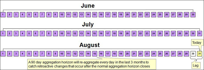

Para resolver situações como essas, o uso de agregações adhoc com um horizonte de agregação especificado pelo usuário suporta a noção de agregação periódica (como uma vez por mês ou uma vez por semana) com um longo horizonte de agregação (até 90 dias) para capturar o maior número possível de alterações retroativas.
