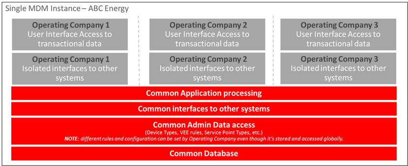

Exemplo 1: Dividir Acesso por Mercado - uma concessionária de exemplo "Energia ABC" que tem 3 empresas operadoras.

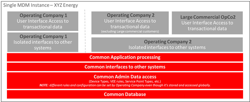

Exemplo 2: Isolando Clientes Importantes - uma concessionária de exemplo "Energia XYZ" que tem duas empresas operadoras, mas também gostaria de isolar o acesso a Grandes clientes comerciais para uma das empresas.
