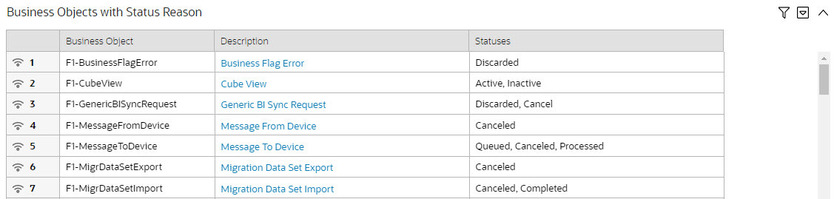

A Área de Resultados exibe a lista apropriada de objetos. Para uma zona de informações, esta é a lista de objetos apropriados com quaisquer critérios de filtro de entrada considerado. A seguir há um exemplo dos resultados de uma zona de informações. Para uma zona de consulta, esta é a lista que corresponde aos critérios de pesquisa definidos na Área de Filtro. A seguir há um exemplo do conjunto de resultados de uma Zona de Informações.
Para uma zona de consulta, as colunas que aparecem podem ser diferentes dependendo dos critérios de pesquisa. Por exemplo, se você pesquisar um cliente pelo número da carteira de motorista, as colunas resultantes podem ser diferentes das exibidas quando você pesquisa por nome do cliente.
Os seguintes pontos destacam os detalhes relacionados à exibição e trabalho com o conjunto de resultados:
Transmitir. Se o conjunto de resultados for configurado para exibir um ícone de transmissão,
, isso significa que pelo menos uma outra zona no portal está configurada para exibir dados relacionados ao registro selecionado na lista de resultados. Clicar neste ícone fará com que outra zona ou zonas sejam criadas ou atualizadas para exibir os dados relacionados. -
Hipertexto. Uma ou mais colunas da zona podem ser configuradas como hipertexto. Clicar no hipertexto resultará na navegação para outra página para exibir dados relacionados a essa coluna com base na configuração dessa coluna.
Altura máxima. A altura máxima da área de relatório é controlada pela configuração da zona. Uma barra de rolagem vertical será exibida quando houver mais linhas do que se ajustam à altura.
Máximo de linhas. O número máximo de linhas que podem aparecer é controlado pela configuração da zona. Linhas em excesso são truncadas antes da exibição. Observe que é possível configurar a zona para exportar mais linhas do que aparecem na Área de Resultados.
Classificação de coluna de controle. Por padrão, as áreas são projetadas para permitir que um usuário classifique a lista de resultados clicando em qualquer cabeçalho de coluna. Clicar uma vez classifica em ordem crescente. Clicar novamente classifica em ordem decrescente. Porém, uma zona pode ser configurada para não permitir este tipo de classificação.
Lista de trabalho. As colunas podem ser configuradas para ativar o ícone da lista de trabalho,
. Clicar nesse botão faz com que todos os dados sejam enviados para a zona da Lista de Trabalho. -
Reorganizando colunas. Uma zona pode ser configurada para permitir que um usuário reorganize colunas e adicione ou remova as colunas visíveis na Área do Resultado. Consulte Configuração da Coluna para obter os detalhes.
O tipo e a variedade de colunas que aparecem na Área de Resultados são controlados pela configuração da zona.
